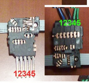

Poszukuje kogoś z Łodzi lub okolic kto mógłby naprawić taśme w mojej megi. Urwała się przy samej wtyczce (zewnętrznej). Rozebrałem i złożyłem ale niestety mam za niski poziom żeby to zlutować po bożemu.
Sama taśma jest dosyć połamana i na moje oko nie nadaje się już do reanimacji.

Kolasov, taśmę z wtyczką oddaj do zlutowania w serwisie rtv ( u mnie koszt wyniósł 10 pln... z radości dałem 20 gościowi), a taśmę prostujesz nad parą (garnek + woda + przykrywka z dziurką) Następne działania to jak we wcześniejszych postach: smarowanie taśmy, ułożenie i dociśnięcie pokrywy :) Tylko i aż tyle, pozdrawiam.
RET, moja taśma się niestety nie nadaję ;) Potrzebuje nową. W kilku miejscach jest połamana i przetarta do gołych ścieżek (starta ta biała osłona). Aczkolwiek sam pomysł ciekawy. Rozejrzę się za nową taśmą i serwisem rtv :) Dzięki.
