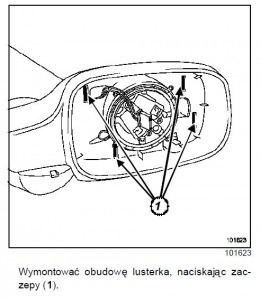

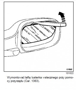

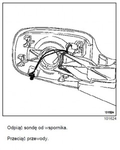

Zdejmujesz szkło lusterka, odpinasz zaczepy osłony zewnętrznej i widzisz czujnik. Odpinasz go od ramy lusterka, odcinasz jego przewody blisko czujnika, i z tymi kikutami łączysz przewody nowego czujnika, który już włożyłeś w miejsce starego. Wcześniej zakładasz na jedną lub drugą stronę koszulki termokurczliwe. Przewody lutujesz lub skręcasz, nasuwasz koszulki i podgrzewasz nawet zapalniczką. Watro tak poprowadzić przewody by ich nadmiar i łączenie było z przedniej strony ramy, co pozwoli w obudowie ich nadmiar schować i nie będą się płatały od strony zwierciadła przy zębatkach.
poniżej zrzutu i opis z pdf-a
post-2372-0-91903500-1357931453_thumb.jpg post-2372-0-28977700-1357931469_thumb.jpg post-2372-0-87865900-1357931485_thumb.jpg
PONOWNY MONTAŻ
Zespawać oba przewody sondy temperatury i
zaizolować je za pomocą osłonek termokurczliwych.
Zamontować obudowę i taflę lusterka.
Prubowalem nacisnac te zaczepy ale nic nie dryga czy trzeba ta tylna obudowe jeszcze jakos podwazyc?
Raczej nie podważaj, by nie uszkodzić krawędzi tej osłony. Zaczepy należy przesunąć lekko w bok i dopiero wciskać. Warto wspomnieć, że jest tam jeszcze jeden, 5 zaczep nad osią składania lusterka, na szkicach jest niewidoczny.
możesz zastosować kostkę, ważne by był tam dobry styk. Jakiekolwiek niedokładne połączenie będzie podwyższało rezystancję i wyświetlana temperatura będzie błędna. To właśnie od rezystancji całego obwodu jest uzależnione.

Metoda opisana przez Gojgien bardzo prosta do wykonania. Dziś sam w praktycznie identyczny sposób wymieniłem wadliwy czujnik. Kable skręciłem i koszulkę termoskrętną podgrzałem zapalniczką i wszystko cyka. Polecam tę aukcję
