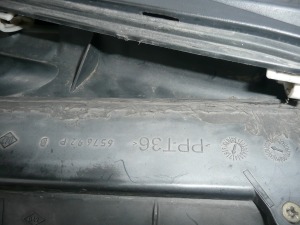

Kostka zdjęcie nr 1

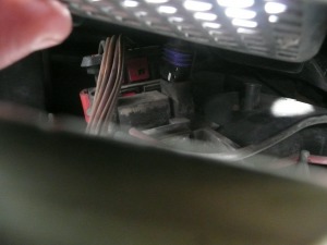

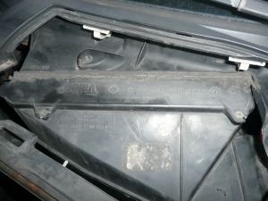

Silikon który mnie zastanawia, zdjęcie nr2 i nr3
post-16160-0-28262600-1367298806_thumb.jpg post-16160-0-42368300-1367298824_thumb.jpg
Jeszcze jedno pytanie, uszkodzona zębatka która powoduje stuki jest na silniczku czy klapce?
Edytowane przez Prezes
Dwie zębatki plastikowe są w obudowie silniczka,te które się uszkadzają.Ja dopiero przerabiałem rozbieranie całego nadmuchu.U mnie klapka została w położeniu obiegu zamkniętego i ciągle parowały szyby.Zablokowałem klapkę w położeniu otwartym i złożyłem wszystko z powrotem.Silniczek odłączyłem,nie chcę drugi raz tego rozbierać.Jak masz klapkę w"obiegu otwartym" ,to nie ruszał bym tego wszystkiego.Mnie nie udało się dojść do klapki bez odłączenia przewodów od klimatyzacji.Tym silikonem ktoś uszczelnił klapkę filtru powietrza,powinna być tylko na widocznych wkrętach.
