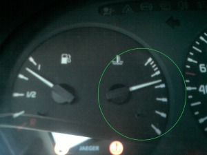

Od niedawna posiadam renault megane. Mam następujący problem od jakiegoś czasu zaczęła falować mi wskazówka od temperatury wody. Wymieniłem już termostat i czujnik. I nadal tak się dzieje. Co może być tego przyczyną? Za podpowiedzi z góry dziękuje. ;-)

Więc i ja sie podepnę.Mam podobną sytuacje.Silnik ciężko mi odpala po nocnym postoju.Gdy juz odpali i przejade te kilka kilometrów (2-5) to wskazówka oscyluje między drugą a trzecią kreską następnie po chwili spada poniżej drugiej kreski i potrafi tak zostać nawet przez kilkanaście kilometrów i nie istotne czy jadę czy stoje w korku wskazówka nie dochodzi do 3 kreski.Wymieniłem termostat (vernet) przeleciałem forum wymieniłem obydwa czujniki i niestety dalej to samo.Dzięki za jakąs pomoc

Jak zdjęcie jest zrobione na zimnym silniku, to uszkodzony jest czujnik temperatury, albo kabelki.
Wentylator włącza się właśnie w okolicach 4 kreski.
Układ jest dobrze odpowietrzony i zalany świeżym płynem ?
Nie nie jechałem 35 km i normalnie sie nagrzał. zgasiłem go i przekreciłem zapłon i wskazówka wyszła za 4 kreske chodzi o to ze wiatrak sie załącza jak dojdzie do 4 kreski,
A jak jade to temp. trzyma sie przed 4 kreską tak troszeczke niżej... Moim zdaniem jest dobrze odpowietrzony chociaż nie wiem. a jak sie odpowietrza???
Temperatura trochę za wysoka.
