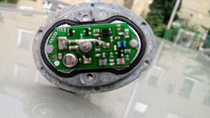

Uszkodzić mógł się każdy element.To że u niektórych we wzmacniaczu są zalane, zaśniedziałe elementy wcale nie znaczy,że wzmacniacz nie działa.U Ciebie wygląda OK, ale może tylko wygląda.Sprawdź czy dochodzi zasilanie oraz ciągłość połączenia przewody antenowego. Dobry sposób i kilka inf.tutaj
Nic z tego nie rozumiem, przeczytałem pierwszy post tematu który mi podałeś i tam kolega stwierdził, że u niego nie było styku sprężynującej blaszki na płytce ze stykiem bata anteny, próbowałem na szybko zrobić takie przedłużenie jak on żeby mieć pewność że jest styk ale radio nie zagadało, dotknąłem bezpośrednio bata do tej sprężynującej blaszki i też cisza, aż tu nagle kiedy zabierałem się do zmontowania wszystkiego tak jak było, kiedy jeszcze płytka leżała sobie sama na dachu radio zaczęło grać i to bez bata. Nie wiem jak to długo potrwa ale zmontowałem wszystko bez przedłużenia styku jak kolega w tamtym temacie i dalej grało ale pewnie po jakimś czasie sygnał zniknie. Jakby płytka była walnięta to nie zagrałoby w ogóle i wcześniej też albo grałoby cały czas albo wcale, dlatego nic nie rozumiem. Ta płytka jest w ogóle potrzebna? Nie może być zwyczajnie kabel antenowy podłączony bezposrednio do podstawy bata? Nadal nie wiem jakie zadanie ma ten zielony przewód z czarną wtyczką, gdzie on idzie?
tego nie byłbym pewny, czasami coś może się wzbudzać no i zagra
37 minut temu, pit-men napisał:
Sprawdź czy nie masz gdzieś na płytce wzmacniacza antenowego zimnego lutu .
raczej na to wygląda, ew.połączenie wtyk gniazdo np.od zasilania przy podstawie
@witmanpłytka jest umieszczona w tak niefortunnym miejscu że woda tam zawsze może się dostać, ale trudno powiedzieć, wydaje mi się, że raczej podstawa jest szczelna, przynjmniej żadnych śladów rdzy nie widać
@piter1114a jak rozpoznać zimne luty na takiej małej płytce?
lutownica do ręki i poprawiasz wszystkie lutowane łączenie (elementy,przewody) to jedyna skuteczna metoda
@jabrzedziwne, bo dzisiaj radio gra i nie ma zamiaru przestać, a jeszcze dziwniejsze to, że w czasie gdy radio było włączone i rozpiąłem te dwie wtyczki - czarną i białą to nic się nie zmieniło, radio dalej grało i odbiór się nie pogorszył, więc do czego to połączenie tymi wtyczkami???
ta płytka jest tak mała, że musiałbym mieć mikroskop w oczach i jakąś super lutownicę żeby poprawić wszystkie lutowane połączenia, przelutowałem jedynie taki wystający pręcik który łączy się z przewodem kabla antenowego i na razie radio odbiera, tam widziałem jakby połączenie było trochę zaśniedziałe, ale zanim to zrobiłem to zdemontowałem całą antenę, wyjąłem podstawę i odpiąłem przewód antenowy i bez tego radio grało!!! i nawet nieźle odbierało, przynajmniej RMF i Zetkę i moje lokalne Radio Zachód, a tylko na części kabla antenowego wpiętego w radio i kończącego się na słupku z tyłu, bez podstawy, bez płytki i bez bata:)

Po podpięciu kabla różnica w odbiorze powinna być znacząca, tzn.powinien pojawić się sygnał rds i sporo więcej stacji radiowych.Rmf i Zet odebrać można pewnie i bez podłączonego kabla antenowego.Czy wzmacniacz dział sprawdzić można w prosty sposób, odpinając wtyczkę od zasilania (przy stopce anteny) Jeśli po odłączeniu zasilania radio łapie tylko kilka silnych stacji (rmf czy zet) a po podłączeniu wtyczki sporo więcej+rds, znaczy to,że wzmacniacz prawdopodobnie jest OK. Zaśniedziałe elementy oznaczają przedostanie się wilgoci do wzmacniacz, więc trzeba zakładać ,że może być uszkodzony.Znawcy tematu mówią,że układ antenowy powinien prawidłowo działać bez wzmacniacza ant. więc zawsze możesz spróbować odłączyć zasilanie stopki i ominąć wzmacniacz, podając syg,z anteny bezpośrednio do przewodu antenowego,ale uwaga, w układzie płytki wzm.syg. może być tłumiony, więc jeśli zdecydujesz się na taki krok najlepiej przeciąć ścieżki na płytce, lupa się przyda...;)
@piter1114dziś rano jadąc do pracy najpierw grało a po kilku minutach cisza, więc dziś jak wrócę z roboty cała ta płytka idzie w śmietnik, będzie bez wzmacniacza, bo skoro gra bez anteny to z anteną bez płytki tez zagra.
