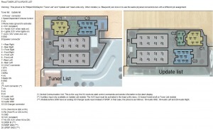

Witam w temacie, kolega hakier1404 podał link do radia typu "update list" (napis na frontowym panelu radia).
Sprzedający umieścił tam zdjęcie wtyczek, które porównałem sobie z moim radiem "tuner list". Moje pytanie jest następujące: czym te wtyczki się różnią i dlaczego nie będzie to działać ? Pytanie mnie nurtuje ponieważ chciałbym zmienić obecne radio na takie z mp3, ale po zgłebieniu tematu dowiaduję się, że jest to niemożliwe. Mam meganke z 2005 ph I.

Witam.
Dziś znalazłem takie cudo, i wg mnie (niech mnie ktoś poprawi, jeśli się mylę), złącza sa te same, "przepuszczają" te same sygnały (identycznie podłączone styki wyjściowe), tylko sa inaczej zamontowane z tyłu radyjek.
Proszę o porade, czy można zamienić bez żadnego problemu, a jeśli jakiś wystepuje, to co należy zrobić, by zadziałało.
Chcę zmienić radyjko, bo moje, czyta tylko 1 (słownie jedną) płytę !!!. Jak włożę inną audio, lub płytę czyszczącą, to od razu jest "PIP" i ERR CD.
Ponizej zamieszczam zdjęcia złącz tuner list, oraz update list.
