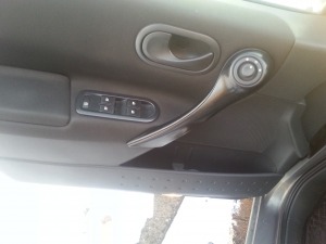

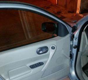

Spróbowałem okleić rączki za pomocą foli termokurczliwej i przyznam szczerze, że nie jestem zadowolony z efektu. Abstrahuję już od moich drobnych niedoróbek ( na prawej rączce przypaliłem folię :P )ale w aucie wygląda to po prostu tandetnie.

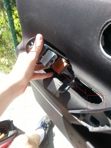

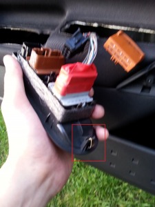

Także cała operacja "psu w budę", a dodatkowo spadła mi śruba w środek drzwi oraz przypuszczalnie spinka trzymająca przełącznik sterowania szybami - zaznaczyłem na zdjęciu - czy tam nie powinno być spinki ( lata mi przełącznik )?
Zatem czeka mnie malowanie no chyba, że to co kolega Lelupi pisze ma sens.

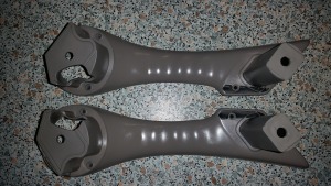

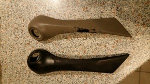

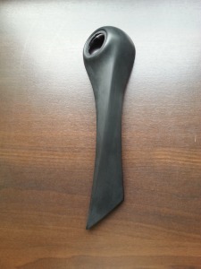

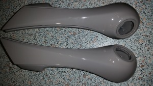

Postanowiłem zrobić w ten sam sposób. Efekt jest całkiem przyzwoity. Po przeszlifowaniu 280/400/500/1000/2500 otrzymałem taki oto rezultat

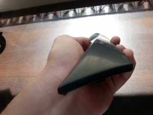

Następnie po polerce pastą lekkościerną G3 uwydatnił się ciemny kolor rączek. Co ciekawe, pomimo, że wyglądają jak mat lub pół mat gdy popatrzymy pod kątem mamy "efekt lustra"
Zastanawiam się jak będzie wyglądała kwestia trwałości takiego rozwiązania. W związku z tym pojeżdżę chwilę i jeśli powierzchnia nie będzie się ścierać to przeszlifuję resztę rączek sposobem j.w. Jeśli trwałość będzie niezadowalająca pomaluję je bezbarwnym.
A odnośnie zagubionej spinki to znalazła się - chodziło o nią:

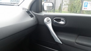

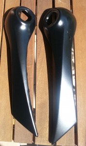

W końcu po przeczytaniu waszych porad postanowiłem sam zabrać się za odnowienie rączek. Ja chciałem zachować oryginalny kolor rączek. Poniżej mały opis jak ja to zrobiłem :)
1. Demontaż rączek nie jest taki łatwy i wspaniały jak by się wydawało :) Tutaj przyda się ta instrukcja

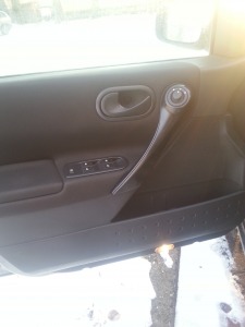

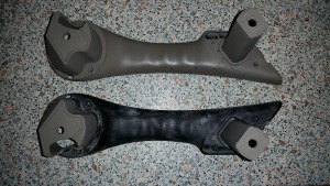

2. Po demontażu obowiązkowo zdejmujemy stary lakier bo zacznie puchnąć podczas malowania nowym lakierem. Ja użyłem sposobu ze zmywaczem do paznokci i rzeczywiście spisuje się wzorowo. Poniżej zdjęcie przed i po zdjęciu starej powłoki.
post-74404-0-04686200-1417296408_thumb.jpg post-74404-0-42827900-1417296433_thumb.jpg
3. Następnie całość czyścimy papierem wodnym 400 i odtłuszczamy (ja użyłem benzyny ekstrakcyjnej i wszystko było ok)

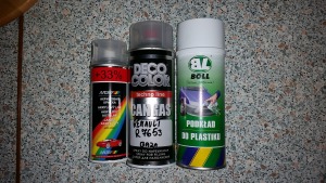

4. Ja poszedłem ze zdemontowaną rączką do sklepu gdzie dobierają lakiery i otrzymałem lakier RENAULT R7653 do tego dokupiłem podkład do plastików i małą puszkę bezbarwnego. Poniżej potrzebny zestaw.
5. Malujemy dwie cienkie warstwy podkładem w odstępach ok 10min a po wyschnięciu znów matujemy tym razem papierem wodnym 1000.
6. Nakładamy dwie lub trzy cienkie warstwy bazy w podobnych odstępach.
7. Po wyschnięciu (ja malowałem na drugi dzień) matujemy lekko papierem wodnym 2000 ale ostrożnie aby nie przedrzeć się do podkładu, odtłuszczamy i malujemy bezbarwnym. Efekty po pomalowaniu i zamontowaniu poniżej :) Myślę że warto :D

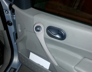

Kolego Jarecki25 - Bardzo sumpatycznie Ci wyszły te rączki. Mogłyby być ,wg. mojej opini, odrobinę ciemniejsze. Nie mniej i tak gratulacje :) Postaram się załączyć fotki moich ( bez lakieru ) jak tylko będę miał okazję zobić zdjęcie ( ładniejsza pogoda )

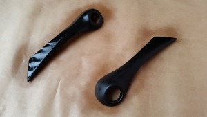

Matixs ja dzisiaj rozebrałem i oczyściłem te rączki z tej ohydnej gumy. W poniedziałek daje je do lakiernika celem lakierowania. Co do plasti dipa nie wiem, ale wole je profesjonalnie polakierować. Guma schodzi w miare ładnie poprzez wytarcie rozpuszczalnikiem chlorokauczukowym. Ja dziś tak zrobiłem. 2 rączki( 4 części) ok godzinki szorowania.
