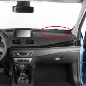

Dawid2017 Opublikowano 28 Kwietnia 2019 Udostępnij Opublikowano 28 Kwietnia 2019 Dnia 11.03.2017 o 15:49, ArtiG napisał: Witam, u mnie skrzypi z kolei w desce rozdzielczej pod szybą od strony pasażera (zaznaczyłem na zdjęciu). W zasadzie to nie skrzypi tylko coś tam jakby lekko drży, jakiś luźny element, jakaś spinka może lub coś podobnego. Jest to bardzo denerwujące, nie słychać tego w zasadzie tylko podczas jazdy po idealnie równej drodze, czasami nawet na postoju słychać drżenie (jakiego plastiku prawdopodobnie). Dociskanie deski nie usuwa problemu, wyciągnąłem schowek pasażera aby dostać się od spodu ale nie znalazłem nic luźnego co mogłoby powodować takie dźwięki, na moje oko wszystko jest dobrze spasowane, bardzo możliwe, że nie dotarłem do miejsca wydobywania się dźwięków ale bez rozkręcania całej deski więcej już chyba nie dam rady zrobić. Macie może jakieś rady, może ktoś zmagał się z podobnym problemem? Dokładnie w tym miejscu w podszybiu jest syrena alarmu bądź syrena klaksonu i to ona drży doprowadzając do szału, odkręcić podłożyć jakieś gąbki i u mnie pomogło nawet bez demontażu wycieraczek Cytuj Odnośnik do komentarza Udostępnij na innych stronach Więcej opcji udostępniania...

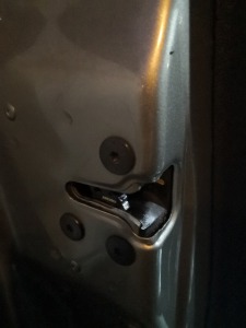

Barnaba610 Opublikowano 21 Października 2019 Udostępnij Opublikowano 21 Października 2019 Odświeżając temat trzaskow ze słupka pasażera czy istnieje jakiś patent na pozbycie się ich oprócz smaru który tak nie do końca pomaga? Cytuj Odnośnik do komentarza Udostępnij na innych stronach Więcej opcji udostępniania...
Barnaba610 Opublikowano 23 Października 2019 Udostępnij Opublikowano 23 Października 2019 Dnia 22.10.2019 o 16:00, kael napisał: Chodzi Ci o hałas wydobywający się z wnętrza słupka czy z uszczelek na drzwiach? Uszczelki opanowane. słupek rozebrany- poprawione mocowanie pasa ( podgięcie blachy) . Niestety dalej strzela ewidentnie blacha- zgrzewy Cytuj Odnośnik do komentarza Udostępnij na innych stronach Więcej opcji udostępniania...
Barnaba610 Opublikowano 7 Listopada 2019 Udostępnij Opublikowano 7 Listopada 2019 Temat opanowany. Wszelkie trzaski wydaje się, że strzela słupek zgrzewy. Wystarczy przesmarowac zamki w drzwiach i cisza:) Cytuj Odnośnik do komentarza Udostępnij na innych stronach Więcej opcji udostępniania...
Barnaba610 Opublikowano 10 Listopada 2019 Udostępnij Opublikowano 10 Listopada 2019 Cx80 z teflonem Cytuj Odnośnik do komentarza Udostępnij na innych stronach Więcej opcji udostępniania...
