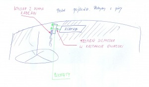

4. Do kolegi Optima. Hmm, coś mi nie gra. Czy czasami na tym zdjęciu z kolorowymi kółkami i czerwoną strzałką, element którym jest silniczek, nie powinien być pokazany od strony zębatki? Tzn. odwrócony? Przecież patrząc z pozycji kierowcy, jest on przykręcany do tej całej obudowy z prawej strony (od strony np. mieszka zmiany biegów). Czy mam rację?
Jak w międzyczasie pojawią się pytanka z mojej strony, to będę edytował posta.
Zamieszczam inny rysunek położenia silniczka. Nie chciało mi się w PAINTcie artyścić ;-)
EDIT: już wyobraziłem sobie Twoje pytanie. Nie, silniczek jest na zdjęciu prawidłowo. Jest on przykręcony z drugiej strony niż piszesz. Gdyby wkręty były od strony gałki zmiany biegów - to wymienialibyśmy go po zdemontowaniu schowka. Ale niestety on jako jedyny silniczek sterujący w zespole nawiewu jest po stronie kierownicy, prawie na samej górze pod deską rozdzielczą. Myślę, że teraz załączony szkic lepiej Ci naświetli jego położenie. Starałem się jak mogłem :applause:
Moje rady związane z wymianą nie są jedyne słuszne, więc nie należy się do nich stosować bezwzględnie. Ale ja gdybym teraz znów go miał wymieniać to ceniąc swój czas i pielęgnując swoje lenistwo ;-) niczego bym nie rozbierał z wyjątkiem tego kawałka maty wygłuszającej nad pedałami, aby widzieć kawałek tego silniczka. Położyłbym sie na ziemi, głową obok pedałów sprzęgła/hamulca i "na ginekologa" włożył rękę i po omacku go wykręcił. Bo już tyle się tam "namacałem" jak niewidomy czytający brailem, że już wiem co gdzie jest. Wiem, łatwiej mi to teraz pisać, a wcześniej sam się narozbierałem. Najbardziej się spociłem jak zdemontowałem lewy nawiew, spadła mi tam gdzieś ta rura, potem tego nie potrafiłem poskładać. Myślałem, że się popłaczę i pierwszy raz pomyślałem, po co mi ten cholerny obieg zamknięty.

Dzięki za "wszystkowyjaśniający" odręczny schemat ;)
Zmienił on całkowicie moje wyobrażenia na temat miejsca zamontowania tego silniczka. Według dialogysa i różnych opowieści tu i tam, wydawało mi się, że jest on odwrotnie zamontowany.
