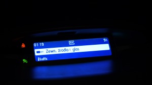

Tak wpinam ipoda lub mp3 do jack -> chinch do dziur wybieram "zewnętrzne źródło audio" AUX i niczego nie słychać (głośność maksymalna). na wyświetlaczy widnieje napis: "zewnętrzne źródło: głos"
Edytowane przez tommii3
Tommii3 To brzmi aż niewiarygodnie. Kurcze, może fabryka zapomniała Ci podłączyć kostki gdzieś ? Po przełączeniu na AUX powinieneś mieć do wyboru źródło BT i wejście liniowe. Oba nie działają ?
W przypadku połączenia chinch pomiędzy gniazdem przy skrzyni biegów a radiem nie ma nic totalnie nic po drodze. To jest czyste podpięcie elektryczne. Jeśli potrafisz wyciągnij sobie radio i sprawdź czy masz z tyłu w kostce FAKRA wpięta 10pinową czarną kostkę do radia.
