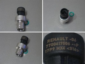

Miałem u siebie identyczny przypadek z falującymi obrotami przy włączonej klimie, wysokiej temperaturze na zewnątrz i wolnych obrotach silnika np. na światłach. Po pierwsze wymieniłem presostat (czujnik ciśnienia klimatyzacji) pomogło częściowo bo obroty nadal falowały ale rzadziej. Ostatnio byłem na serwisie klimatyzacji, dobili ok 140ml. czynnika i 10ml. oleju. Teraz klima działa jak szalona, zero problemów. Czujnik ciśnienia zakupiony na allegro za 70zł (wygląda jak oryginał, jak znajdę fotkę to wrzucę), przegląd klimy za 69zł z grupona.
