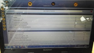

przy powstaniu błędu ciśnienie płynu chłodzacego wynosi 3000 mbar a napięcie czujnika płynu chłodzacego wynosi 314 mV , o czym to może świadczyć miał ktoś coś podobnego ?

dane z clipa
A obejrzałeś wtyczkę do czujnika ciśnienia? Często jest zielona i nie łączy.
Sorry, że cały czas męczę tę instalację, ale poza czujnikiem instalacja to jest najczęstszy problem z klimami zwłaszcza w 1.9.
Jak widzisz na błędzie, masz przez chwilę niski poziom czynnika (u mnie spadało tak jak u Ciebie, następnie całkiem do 0, ale to się objawiło innym błędem co dało mi do myślenia).
