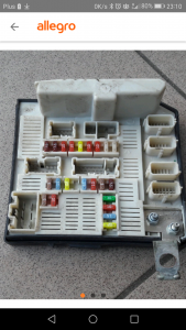

Jeszcze jedno pytanie, przewody od sprężarki i presostatu idą do modułu bsi upc? Wszedzie gdzie czytałem piszą zeby sprawdzic pin nr 5 w tym module przy 12 pinowej wtyczce tylko ze ja mam moduł N4 taki bialy i tam nie ma takiego wtyku.

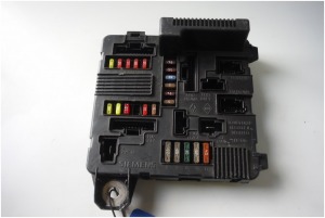

Wiekszość ludzi opisuje ten czarny a ja mam ten bialy,ma ktos moze opis bezpieczników i wtyczek?

mikasss opis bezpieczników i wtyczek jest w dziale download, musisz tylko wybrać do megane II ph2.

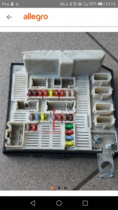

Na zdjęciu zaznaczyłem pin do sprężarki w module który posiadasz.
Opornicę sprawdziłeś w prawidłowy sposób ale ona nie ma nic do załączenia sprężarki. Wcześniej napisałeś, że po podaniu napięcia 3V ruszył wentylator. Świadczy to o tym, że sterownik silnika wysłał polecenia załączenia klimatyzacji. Wraz ze sprzęgiełkiem sprężarki zawsze zasilanie otrzymuje wentylator tylko z innego pinu w UPC. Może należy zastanowić się nad wymianą tego modułu skoro nie podaje napięcia na pin 5.

Moduł ten montowany jest w megane 3 i opis bezpiecznikow nie jest w megane 2ph2 tylko megane 3
Megane II ph2 i megane III mają bardzo podobne moduły, oba też są białe. Na zdjęciu które zamieściłeś jest od megi IIph2. W dziale download masz opis zarówno do megII ph1, megII ph2 i megIII ph1. Do megane II ph2 chyba nawet sam tam umieściłem.

Możesz mi powiedzieć coś więcej na temat tego pinu nr 5 ?. Co on załącza dokąd idzie i jakie zadanie pełni.
Pin ten zasila bezpośrednio tylko sprzęgło sprężarki i nic więcej. Natomiast zasilanie tego pinu odbywa się poprzez przekaźnik wlutowany na płytce UPC i bezpiecznik F4.
Na zdjęciu pozaznaczałem przekaźniki które udało mi się zlokalizować. Jest tam też ten od sprzęgła sprężarki.
