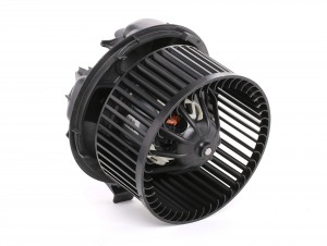

WYMIANA WENTYLATORA NAWIEWU MEGANE ii 2004 KLIMA MANUALNA - bez rozkręcania wspornika deski rozdzielczej.
UWAGA NALEŻY PAMIĘTAĆ, ŻE AUTO MA BYĆ NA LUZIE, A NAJLEPIEJ ODŁĄCZYĆ AKU, GDYŻ PRZY DEMONTAŻU PEDAŁU HAMULCA ODŁĄCZAMY CZUJNIK HAMULCA I PRZYPADKOWE NACIŚNIĘCIE PRZYCISKU START POWODUJE URUCHOMIENIE SILNIKA
Dzisiaj wymieniłem wentylator nawiewu następującą metodą: wszystko zostało już wcześniej napisane - więc posiłkuję się treścią z poprzednich postów - ale bez rozkręcania wspornika deski rozdzielczej.
1. Okręcić osłonę pod kierownicą (podobnie jak schowek po stronie pasażera przy wymianie filtra PP)
2. Zdjąć osłonę kolumny środkowej znajdującą się koło pedału gazu (na zaciski)
2. Zdjąć dolną osłonę kolumny kierowniczej
3. Zdemontować kanał wentylacyjny – odczepić zaczepy po prawej stronie i zgiąć go w dół aby wyszedł z mocowania przy rozdzielaczu powietrza – bez obaw nie łamie się.
4. Odkręcić pedału gazu i hamulca - 4 śruby 13mm plus zawleczka na pedale hamulca – ściągnąć 2 wtyczki, 1 na pedale hamulca, druga na pedale gazu po prawej stronie.
5. Zdjąć wtyczkę z rezystora wentylatora aby nie przeszkadzała wiązka kabli – jak by ktoś nie wiedział gdzie jest to podpowiadam, że wychodzą z niego (z rezystora) 2 kable czerwony i czarny montowane na stałe do rezystora, wtyczka jest sterowaniem z konsoli.
6. Zdjąć moduł przekaźników montowany na wentylatorze.
7. Wszystkie kable które nam przeszkadzają, możemy spiąć i ułożyć za/na kolumnie kierowniczej.
8. Odblokować zaczep wentylatora znajdujący się na jego górze i przekręcić wentylator o 45 stopni w lewo a następnie na ile się da wyciągnąć. bez szarpania w dół jak widać zostały 2 przewody czarny i czerwony, należy je odłączyć, a wtyczkę schować za wspornik deski.
9. Teraz można wyciągnąć wentylator - „delikatnie” cofamy go jeszcze w stronę kolumny kierowniczej a następnie w dół. Ciągniemy w dół i tu bez obaw cięgno od hamulca nie przeszkadza należy jedyne ułożyć wentylator tak aby cięgno weszło pomiędzy wirnik a obudowę wentylatora.
10. MAMY WENTYLATOR WYJĘTY
Przy montażu należy jedynie dla wygody i pewności z w/w punktu 8, zamontować wtyczkę na wentylatorze przed rozpoczęciem osadzania wentylatora, bo później ciężko trafić daje się ale można pogiąć piny we wtyczce.
Generalnie do tej pracy potrzebne są: klucz 13, śrubokręt gwiazdka T20 i ewentualnie coś do położenia na podłodze po stronie kierowcy, tak aby można było się tam wygodnie położyć na plecach.
Edytowane przez aston76

[Megane II ph II; klimatronik] Odkopuję... Po przejechaniu troszkę dłuższego dystansu ~100km+ zaczyna "ćwierkotać" mi nawiew. Tylko bieg 1-2. Liście raczej to nie są, ponieważ jak auto stoi na parkingu to w trakcie powrotu znowu przez ~100km jest cisza. Myślałem na początku, że pasek, ale po otwarciu maski jest cisza.
1. Próbować demontować wentylator i go smarować czy gdzieś indziej szukać problemu?
2. Da radę jakoś do niego (wentylatora) dojść bez większego demontażu, ponieważ mnie troszkę przeraża. :D
A ja jestem w trakcie przerabiania. Mam ten sam problem @KDKJ, a w zasadzie miałem. Identycznie świergoliło u mnie na 1 i 2 biegu, zimą. Zrobiło się cieplej, to się uspokoiło, ale i tak będę pewnie wymieniał niedługo ten wentylatorek. Gdzieś widziałem filmik, jak to zrobić. Można się do tego dostać bez rozbierania połowy wnętrza auta, choć łatwo nie jest ponoć :/
Edytowane przez droopy
Tak, to jest ten wentylator. Nie wiem tylko, czy są różnice między klimą manualną, a automatem. Ja mam manuala, a Ty z tego co widze auto. Rozmawiałem jakiś czas temu z Jabrze na ten temat, to wspominał, że jemu udało się częściowo rozebrać ten wentylator, wyczyścić i tym samym wyeliminować te dźwięki. Jednak podobno trudno to rozebrać i jest ryzyko, że się to uszkodzi, więc wydaje mi się, że i tak warto mieć inny wentylator na wymianę, w razie jak coś pójdzie nie tak. Na pewno do wyciągnięcia tego trzeba wywalać pedał gazu i ten taki metalowy wspornik znajdujący się pod kierownicą.
