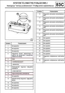

W ostatni weekend podłączałem termometr. Rozebrałem drzwi, ale nie było tam instalacji do termometra. W kostce po stronie samochodu zauważyłem dwa kabelki które nie przechodziły dalej do drzwi. Podłączyłem kable z czujnika i na wyświetlaczu pojawiło się wskazanie. W kostce są to numery 18 i 19. Poprowadzenie kabla dalej do lusterka to już łatwa sprawa. Termometr działa <ok>
