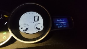

Licznik jest w wersji bez ringu z diodami SMD oraz nie posiada kontrolek od Regulator oraz Ogranicznik
1. przełączam na tempomat - na liczniku pokazuje się informacja Regulator i wyświetla się dodatkowe pole na wyświetlaczu prędkościomierza (na godz 12).
2. przełączam na ogranicznik prędkości - brak informacji na wyświetlaczu.

Jestem po wymianie licznika, który jest wyposażony w obie kontrolki od tempomatu i regulatora. Polskie menu było, wybrałem je bezpośrednio w ustawieniach licznika. Natomiast zamienne mil na km zrobilem poprzez komputer (launch).
Szczerze powiem że liczyłem trochę że po wymianie dojdzie opcja ogranicznika ale niestety dalej jej brak.
