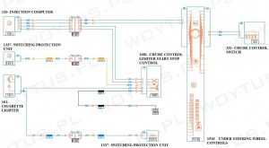

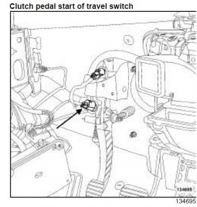

Wacholek Opublikowano 10 Listopada 2013 Udostępnij Opublikowano 10 Listopada 2013 Witam wszystkich. Posiadam megane III grandTour 1.6. U mnie licznik był fabrycznie z białą obwódką. Czy jest szansa by taki licznik był przystosowany do tempomatu tzn miał wszystkie diody? Jeżeli chodzi o instalacje do przycisku to wszystko jest na miejscu. W sumie nie wiem po co zdejmować konsolę środkową jeżeli po zdjęciu mieszka od hamulca ręcznego można wykręcić całą zaślepkę i wymienić na przycisk. Switch od hamulca nożnego i sprzęgła są fabrycznie zainstalowane. Brakuje tylko potencjometru od położenia pedału sprzęgła(ktoś wie do czego służy?) Jeżeli chodzi o aktywację CLIP'em funkcji tempomatu to w jaki sposób można to zrobić w komputerze wtrysku? Mamy opis jak to wykonać w liczniku. Zbieram właśnie na zakup CLIP'a więc będę mógł pogrzebać ale warto by było wiedzieć gdzie szukać. Jeżeli chodzi o sam CLIP i podłączenie do auta to czy nie zostanie tam żaden ślad wejścia i np zczytania kodów błędów itd? Autko jest jeszcze na gwarancji i nie chciałbym by były jakieś ślady ingerencji. Nie licząc aktywacji tempomatu oczywiście. Pozdrawiam!!! Cytuj Odnośnik do komentarza Udostępnij na innych stronach Więcej opcji udostępniania...
danish1 Opublikowano 14 Listopada 2013 Autor Udostępnij Opublikowano 14 Listopada 2013 Cześć. Odnośnie licznika to jeśli jest z obwódką to prawdopodobnie może to zadziałać, tym bardziej ze w zwykłym liczniku też tą funkcję można wąłczyć tylko z tym że nie działa kontrolka tempomatu ogranicznika. Potencjometr pedału sprzęgła nie wiem do czego służy ale myślę ze chodzi o potencjometr pedału przyspieszenia, bo z tego co pamiętam na sprzęgle powinny być dwa czujniki. Pamiętaj jeszcze że musisz mnieć poinstalowane wszystkie elementy tempomatu bo inaczej funkcja nie będzie dziaąłć. Czyli jak bedziesz miał pezełącznik na konsoli srodkowej, aktywowany tempomat w sterowniku wtrysku a nie bedziesz miał zamontowanej kierownicy to człośc nie zadziała. Odnośnie Clipa to skontaktuj się z kolegą Woytusem On udziel Ci wszystkich mozliwych odpowiedzi. Cytuj Odnośnik do komentarza Udostępnij na innych stronach Więcej opcji udostępniania...
Wacholek Opublikowano 14 Listopada 2013 Udostępnij Opublikowano 14 Listopada 2013 (edytowane) Według instrukcji serwisowej do megane III czujnik położenia nie jest elementem składowym systemu regulatora/ogranicznika prędkości. Patrz załącznik. <><><><><><><><><><>><><><><> Jeżeli chodzi o pozostałe elementy składowe wszystko już mam. Wszystkie wiązki były dostępne i tak jak wcześniej było pisane w tym temacie wystarczyło podpiąć. <><><><><><><><><><>><><><><> I tu jestem ciekaw właśnie jak to jest z tą aktywacją tempomatu w komputerze wtrysku. Może coś się w tej kwestii zmieniło i może funkcja będzie dostępna do aktywacji przez Clipa. <><><><><><><><><><>><><><><> Jeżeli chodzi o Woytusa to próbowałem się z nim skontaktować ale nie odpowiada na maile ani tu ani na elektrodzie. <><><><><><><><><><>><><><><> Nurtuje mnie tylko pytanie czy w serwisie Renault są w stanie sprawdzić czy ktoś podpinał się pod komputer. Coś w stylu logów. Regulamin pkt. 5.9 - Enter Aston76 Edytowane 14 Listopada 2013 przez aston76 Cytuj Odnośnik do komentarza Udostępnij na innych stronach Więcej opcji udostępniania...
danish1 Opublikowano 19 Listopada 2013 Autor Udostępnij Opublikowano 19 Listopada 2013 Jeśli masz clipa znajomego z clipem to bez problemu można aktywować funkcję tempomatu. Wystarczy zmienić w odpowiednim module funkcję tempomat/ogranicznik prędkości z "bez" na "z" i zapisac zmiany. U mnie wystarczyło właśne to zrobić i wszystko działało. Co do informacji podłączania clipa do sterownika wtrysku to myslę ze może zapisać się data zmiany ustawień, ale mogę się mylić więć jeśli tak jest to proszę mnie poprawić. Cytuj Odnośnik do komentarza Udostępnij na innych stronach Więcej opcji udostępniania...

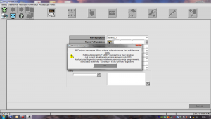

Wacholek Opublikowano 17 Grudnia 2013 Udostępnij Opublikowano 17 Grudnia 2013 No to w sumie dobrze. Jest szansa, że się jednak instalacja jest na miejscu. Kierownicy nie zdejmowałem więc na 100% pewny nie jestem. Zakupiłem tego clipa bardzo tanio. Był w wersji 124. Po instalacji 133 się zaktualizował automatycznie. Nic nie mogłem zrobić. Wszystko poszło bez problemu. Tak sobie myślę, że są dwie możliwości. 1. Coś robię nie tak albo... coś robię nie tak. 2. Moje autko jest za młode i zostało coś zablokowane by nie grzebać w systemie. Eliminuje problem z samą sondą bo jednak się komunikuje i błędy można sprawdzić. Co prawda to radio mnie trochę niepokoi. Przecież to bzdura, że nie ma komunikacji bo jednak wyłącza się i włącza przy otwarciu drzwi a to przecież leci po CAN'ie. Czy może ktoś spotkał się z takim problemem? Jakieś rozwiązania? Niewłaściwa wersja oprogramowania? Dodano: 17 gru 2013 - 07:56 No to chyba wiem o co chodzi. Brak klucza sprzętowego. Ktoś może wie jak to obejść? Dodano: 17 gru 2013 - 08:05 A i jeszcze jedno. Radio tym razem się bez problemu skomunikowało. Całą sieć działa i nie ma błędów. Dodano: 17 gru 2013 - 20:56 Dziś zrobiłem jeszcze jeden eksperyment. Powróciłem do oryginalnej wersji softu czyli 124. Efekt był taki, że Clip nie mógł się skomunikować z zestawem wskaźników. Po wgraniu 133 wszystkie się wykrywa i komunikuje tylko jest zablokowana możliwość diagnostyki oraz zmiany ustawień modułów ze względu na brak klucza sprzętowego. Gdzie taki klucz można kupić lub inaczej zdobyć? Pozdrawiam!!! Cytuj Odnośnik do komentarza Udostępnij na innych stronach Więcej opcji udostępniania...
aston76 Opublikowano 18 Grudnia 2013 Udostępnij Opublikowano 18 Grudnia 2013 Gdzie taki klucz można kupić lub inaczej zdobyć? Pozdrawiam!!! No to jest problem, bo klucze są generowane przez Renault we Francji i przekazywane do ASO podczas napraw on-line. Czas działania klucza 1 godzina od wygenerowania, jeżeli w tym nie zostanie użyty to zostaje anulowany. Cytuj Odnośnik do komentarza Udostępnij na innych stronach Więcej opcji udostępniania...
Wacholek Opublikowano 18 Grudnia 2013 Udostępnij Opublikowano 18 Grudnia 2013 No dobrze to w takim razie czy jest jakaś nieautoryzowana metoda do diagnostyki samochodów wymagających klucza sprzętowego? Cytuj Odnośnik do komentarza Udostępnij na innych stronach Więcej opcji udostępniania...
