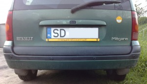

Odgrzeje ponownie temat, ponieważ zakupiłem sobie takie cudo do swojej Renaty. Z tego co tu zaobserwowałem a interesuje mnie dokładnie montaż w hatchback'u, to według moich obliczeń sensory są zamontowane za nisko. Z tego co piszą w instrukcji i po obserwacji w paru innych autach i modelach to sensory znajdują się na wysokości około 55 cm i instrukcja tak mówi że jest to idealna wysokość. Według tego co ma zamontowane kolego gojgen ta wysokośc oscyluje gdzieś około 10 cm za nisko. Chciałbym się dowiedzieć od kolegów którzy mają to zamontowane właśnie w hatchbekach jak Wam sie to sprawuje, czy nie łapiecie za często krawężników i tym podobnych rzeczy, czy taka wysokość montażu jest wystarczająca i nie tzreba sie sugerować instrukcją tak do końca? Może warto by się zastanowić nad montażem w tej listwie która przychodzi na zderzak w której jest osadzona tablica, choć zdaję sobie sprawę że odległość między czujnikami może wtedy nie być wystarczająca. Prosiłbym bardzo o odzew bo mam już ten zestaw w garażu, ale chciałbym się upewnić co do montażu. Tak dla Waszej wiedzy zakupiłem taki oto zestaw http://allegro.pl/show_item.php?item=1162573492
Ten kolega :mrgreen: ma to zamontowane w scenicu I ph I i jest to zamontowane na maksymalnie możliwej wysokości. Krawężników nie łapie ponieważ skośnymi podkładkami jakie są w zestawie da się tak wyregulować ustawienie sensorów że działają w miarę poprawnie.
Przepraszam najmocniej:) zmyliła mnie fotka tej czerwonej megany:) moje niedopatrzenie. Jeśłi chodzi o te podkładki to ja w tym swoim zestawie ich nie mam, ale z tego co zdąrzyłem się zorientować to same czujniki sa tak wyprofilowane, że mają niby być w poziomie, nawet maja zaznaczone gdzie jest góra, być może akurat się tak uda, choć obawiam się żeby mi nie piszczało jak to koledzy pisali od wysokiej trawy bo to by było przegięcie. Więc teraz już poszę o wypowiedzi posiadaczy Megany II w hetchbecku:)

Dzieki Misha i witam ziomka z Tarnowa. Właśnie jak czytałem ten wątek poraz pierwszy to Twoje auto utkwiło mi w pamięci że masz własnie n atej listwioe zamontowane czujki, ale później gdzieś mi to wyleciało że masz sedana i z tego co widzę to masz właśnie troche inny ten zderzak. Troszke poczytałem, troszkę się porozglądałem i będę montował tak jak na fotka z początku, będę tylko chciał sie trzymać maksymalnie jak się da najwyżej od podłoża i zaraz poniżej wzmocnienia pod zderzakiem. Jak już pisałem czujki są wyprofilowane tak ciekawie, jakby miały być właśnie w poziomie, poza tym zderzak jest też delikatnie pochylony jakby w górę więc może akurat się uda. Jak zmontuje to cudo to sie napewno pochwale, ale nie wiem kiedy:) Dziekuję za odzew i pozdrawiam.
