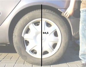

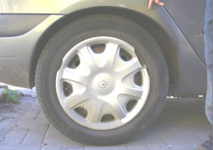

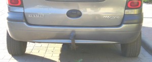

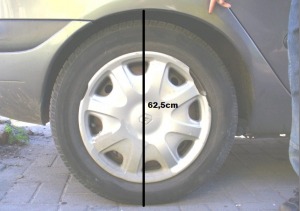

Proszę o Waszą opinię, czy to już czas na wymianę drążków/belki.
Kilka dni temu jadąc usłyszałem jakby coś strzeliło przy lewym, tylnym kole.
Nie wiem czy tak było wcześniej, bo nie zwracałem uwagi, ale w/w koło ma odległość od błotnika na wysokość jednego palca, natomiast przy prawym bez problemu wchodzą dwa palce :)
Jakie jest Wasze zdanie na ten temat.
Czy mogę tak dalej śmigać.
Jak mogę sprawdzić czy jest wszystko ok.
Na szarpakach w warsztacie diagnostycznym amory wyszły ok.
Belka jest 4 drążkowa.
Ewentualna wymiana drążków - czy mogę podjąć się samemu, czy ciężko je wyjąć, czy ktoś już ro robił samemu w garażowych warunkach?.
Fotki pokazują jak to wygląda.
Opony 185/65/15
Lewe koło
Prawe koło
i tył

Aha, wysokości mojego zawieszenia są takie:
a jak jest u Was?

Jacek ja mam w okolicach 65,5 66 po obu stronach. Jeszcze zależy jaka felga i jaka wys. opony.
