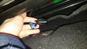

Witam,
Grzebiąc po fotelem kierowcy natrafiłem na luźny przewód zakończony pstryczkiem z napisem CROUZET 5159226H
Od czego jest to ustrojstwo??
Dodam że nie mam żadnych błędów i wszystko działa jak należy.
Pozdrawiam
thumb_hosting_zdjec_1413668947__fot1.jpg thumb_hosting_zdjec_1413669294__fot2.jpg

już chyba wiem to jest pstryczek informujący komputer poduszek o położeniu fotela kierowcy wtedy poduszka napełnia się w zależności jeśli jesteś blisko kierownicy to słabiej, jeśli dalej od kierownicy to mocniej.
tylko gdzie to było umiejscowione...???

Poszukaj tematów o kostce pod fotelem to i fotki znajdziesz.
Zatrzaski nie są połamane to tylko wystarczy wcisnąć w odpowiednie miejsce na kawałek blachy, ślizgiem w dól.
Dzięki, próbowałem dziś zamocować gdzieś ten pstryczek ale przyznaje nie mam pojęcia gdzie on powinien być, rysunek z manuala jest tylko poglądowy, czy ktoś z Was może zrobić zdjęcie pstryczka pod fotelem kierowcy żabym mógł chociaż zobaczyć gdzie on powinien być wpięty??.
Z Góry dziękuje
Jak pisałem jest na forum kilka tematów i są też fotki.
Najlepiej widać to w tym na stronie 1 post 1 i wyjaśnienie w 3 bo uwidoczniony jest taki stan jaki masz obecnie:
http://megane.com.pl/topic/30812-czujnik-polozenia-fotela-kierowcy-od-airbagow/
W 8 poście masz to dokładnie pokazane na zdemontowanej szynie.
Zaczepy czujnika wciskasz na wycięcia z obu stron blachy, ślizgiem do dołu, po wcześniejszym jego wciśnięciu by nie wyłamać.
