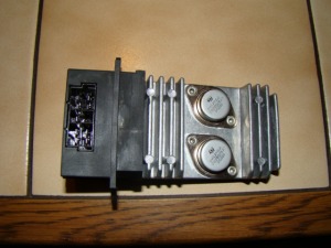

Mam ten sam problem. Kupilem dwa tranzystory i zabrałem sie do wymiany.

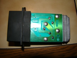

Po wyjęciu płytki z tranzystorami zobaczyłem coś takiego:
Jak sądzicie czy ta scieżka jest przepalona (górny - lewy róg) + (środek)
Czekam na opinie. Tranzystory wygladają ok, przynajmniej ich obudowy. Napisy nie są zdarte.

Widzę, że wstawianie swoich oporników dmuchawy staje się popularne :mrgreen: to i ja wstawię swój. :)

xporferus, Przeczyść płytkę, pędzelkiem lub szmatką namoczonym Acetonem lub spirytusem 95% (nie możne być wódka!). Wtedy zobacz czy ścieżka faktycznie jest upalona (obecnie na taką wygląda ale mogło zaśniedzieć).
W twoim przykładzie możnaby spekulować ,że ścieżki działają bo klima działa na wszystkich biegach ale w identyczny sposób (miałem taką samą sytuację) więc przyczyną niesprawności są walnięte rezystorki (też wyglądały świetnie a mimo to są uszkodzone). Wymień je a powinno wszystko działać jak należy. Jednak gdybym ja zabrał się za to, wlutowałbym jeszcze kawałek łącznika w przepaloną ścieżkę.

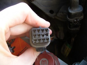

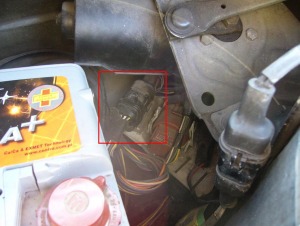

odczepić wszystkie kostki na prawo od aku, przeczyścić "podrapać"styki prysnąć kontaktem lub wd 40 i...działa..: teraz pytanie jak długo..<ok>
pozdrawiam...
Nie wiem ile może kosztować taka wtyczka, w żadnym katalogu z elementami elektro nie ma takiej :/ Jedyne miejsce to złomowisko z francuzami - tam bym szukał.
Ja tą wtyczkę "regenerowałem" - co w moim przypadku oznacz oczyszczenie, dogięcie pinów i posprejowanie jej "kontaktem".
