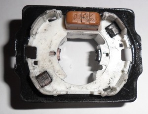

Witam,
Mam problem z szybą przednią pasażera otóż silniczek kręci tylko w górę i to jeszcze tylko z pulpitu pasażera, z pulpitu kierowcy nie reaguję w ogóle. Usterka nastąpiła z nocy na dzień. Ściągłem plastiki z drzwi dostałem się do silnika spryskałem wszytko kontaktem i dalej to samo. Dodam jeszcze że usterka nastąpiła w ciepłe a wręcz upalne dni bo jak czytałem inne posty to w większości przypadków winą była wilgoć. Nie wiem czy to ma znaczenie ale jak zamykałem dwie szyby naraz to ta od pasażera zawsze zwalniała. Poniżej zamieszczam zdjęcie chyba szczotek silnika, nie wiem czy nie są za bardzo zużyte.
Z góry dziękuje za pomoc.

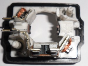

Edit 1 :
Tęgie głowy z utrzymania ruchy u mnie w pracy doszły do wniosku że przyczyną są nadmiernie zużyte szczotki które nie dotykają komutatora. Tylko pytanie do was czy może być to przyczyną nie działania sterowania szybą pasażera z pulpitu kierowcy ?
Edit 2 :
Jednak nie szczotki, wymieniłem na nowe silnik działa lepiej i pewniej ale tylko do góry i też tylko przełącznikiem od pasażera.
