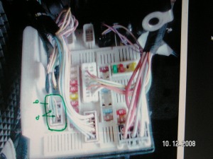

Do kolegów z PhII wystawcie zdjęcie skrzynki tej pod maską ale żeby dobrze było widać kolory przewodów to może pomożemy
pit-men widziałem ale z tego zdjęcia nie mogę rozpoznać przewodu żółtego z pomarańczowym paskiem bo to jest przewód po stacyjce i fioletowego z alternatora.
Pisałeś że znalazłeś już przewody od świateł to je zaznacz na zdjęcciu .
I tak przewodzik po przewodziku rozwiążemy problem dla kolegów.

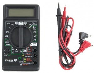

Do kolegów z ph2 - trzeba się odważyć, zaopatrzyć w jakąś kontrolkę i zacząć sprawdzać przewody w skrzynce połączeń. Mnie bardzo pomogły wskazówki i fotki, natomiast przed połączeniem - a właściwie nawet przed kupnem SD-2, sam odszukałem i zaznaczyłem potrzebne "kabelki". Potem tylko chwila i podłączone. Użyłem miernika (foto) bo taki akurat posiadam. Dobry w odszukaniu przewodu od alternatora (cienki, fioletowy). Musi być w nim napięcie powyżej 14V - ale dopiero gdy uruchomiony jest silnik a gdy sam zapłon - bez napięcia.

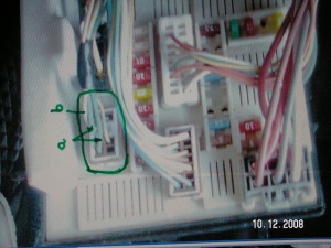

Wszystko się zgadza w mojej skrzynce bezpieczników w złączu w którym znalazłem przewody zasilające światła długie i mijania nie ma przewodów w kolorze żółto-zielonym,światła są zasilane tak jak zaznaczyłem na fotce przewodami blado-zielonymi oraz białymi. Nie da się poszukać miernikiem przewodu +12V od alternatora , gdyż aby dostać się do przewodów cała skrzynka musi być rozebrana ,a przewód zasilający( na fotce gruby czerwony z kółkiem jest odłączony) ,w tym przypadku nie można uruchomić silnika ( a może da się nie próbowałem)
Nie miałeś szukać przewodu żółtego w tej samej kostce co światła tylko w całej skrzynce i nie żółto zielony tylko żółty z pomarańczowym paskiem
Natomiast z alternatora miernikiem szukaj na takiej zasadzie że wypnij kostkę z alternatora i podłącz do przewodu fioletowego jedną końcówkę miernika a drugą końcówką miernika szukaj po wszystkich przewodach fioletowych w skrzynce aż znajdziesz ciągłość tego z alternatora
Jakość zdjęcia jest zła i nie mogę rozpoznać kolorów najlepie byłoby zrobić zdjęcie w dzień bez lampy
