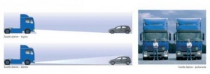

mateo42, Z całą pewnością nie razisz nikogo. A ten co to powiedział niech sprawdzi czy ma prawidłowo założoną żarówkę i właściwie wyregulowane świstała mijania. I jeszcze jedna rzecz, otóż światła dzienne to nic innego jak światło barwy białej, oraz wiązka świateł ma być ułożona na wprost nie tak jak przy światłach mijania przed autem {co ostatnio rzadko można spotkać w autach sprowadzanych ...<czerwona> ponoć nie wypadkowych } już to kiedyś przedstawiałem na zdjęciu jak powinny być widoczne światła dzienne - ale dziś również dołączę zdjęcie dla przypomnienia. Jeszcze jedno światła do jazdy dziennej są o mocy od 400 do 800 kandeli natomiast drogowe świeca z mocą około 200 000 kandeli - różnica jest bardzo znaczna i zgodna z przepisami. Choć w którymś auto świecie zadał pytanie czy można takie urządzenie zamontować samemu - odpowiedź była że należy zwrócić się z tym do autoryzowanego partnera (serwisu) :mrgreen::mrgreen: :) i zabrania się ingerowania w instalację osobom nieuprawnionym. Tak laikom z serwisu również bym zabronił leźć do auta jak się nie znają. Ostano mechanik w autoryzowanym serwisie renault chciał mi odkręcać osłonę w dolnej części silnika i podszedł do niej z pneumatykiem - szlak mnie trafił i musiałem zareagować - przecież pourywa śruby ... ręcznie 10-tką kluczem rurkowym bez użycia nadmiernej ilości siły a ten z udarowym pneumatykiem o wadze jakieś 5 kg d o takiej maleńkiej śrubki się zabiera :evil: - spytałem czy to są nakrętki do kół ?? Musiałem zrobić trochę porządku i chyba się udało ... POZDRAWIAM ;)
