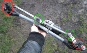

No i mnie dopadł ten problem... na początku wycieraczki zaczęły pracować coraz wolniej, teraz dojadą do pionu i już siły na powrót nie mają albo w ogóle nie wystartują. Ostatni bieg (dźwignia na sam dół) to jeszcze śmigają jakoś :)
Mam za to takie pytanie - w odniesieniu do załączonego zdjęcia, to które sworznie wybijamy i smarujemy - te zaznaczone na czerwono czy na zielono??? Wybija się do dołu do góry (od komory silnika w górę) czy od góry do dołu (do komory silnika) - oczywiście wybijamy w domu/garażu/piwnicy.
I drugie pytanie - czego pozycję trzeba zaznaczyć żeby nie było takich problemów, jak opisywał kolega "P_r_z_e_m_o", z jakimś przestawieniem mimośrodu???

Wymontowałem dzisiaj cały mechanizm i okazało się, że przyczyna była banalna, spadło z przegubu kulowego cięgno łączące silnik z dźwigniami obrotu wycieraczek. Wcisnąłem i na razie działa. Pytanie jak długo, bo prawdopodobnie wyrobiła się panewka przegubu kulowego i za jakiś czas cięgno znowu wyskoczy. Czy to cięgno występuje jako część zamienna czy trzeba wymieniać cały mechanizm?
Obracając cały mechanizm ręką nie zaobserwowałem żadnych nieprawidłowości (nadmierne opory lub luzy). Jeżeli sytuacja będzie się powtarzać to trzeba będzie pomyśleć o wymianie całości. pbet polecał zakup ze szrotu, ale tu można trafić na jeszcze większe g...
