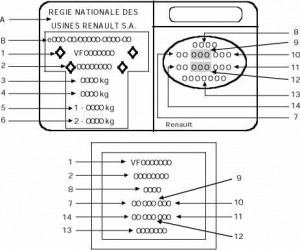

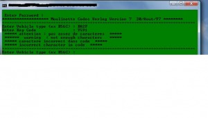

Panowie mam problem mam problem z kodem awaryjnym - programem podanym na 8 stronie po prostu mi nie działa a wg strony tam umieszczone oznaczenia na tabliczce na drzwiach się różnią. Napisze jeszcze że jeden pilot był padnięty i teraz nie działa ani imo ani centralka jak go mogę podpiąć i ile to może kosztować w mazowieckim.
czyli VIN to jest ten długi numer a dlaczego przy skorzystaniu z programu nie podaje awaryjnego tylko błąd jak poniżej.
Do Prezesa dane na poniższym zdjęciu są zmyślone taki sam komunikat wyskakuje jak wpiszę poprawne czyli nr z tabliczki BA0F i numer z kluczyka xxxx.
PS. Dlaczego jest różnica w tabliczkach :mrgreen:
