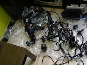

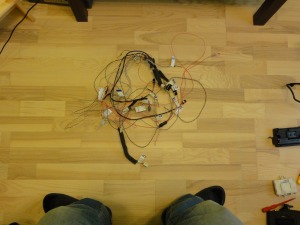

Wreszcie dzisiaj przyszła do mnie cała wiązka przewodów (zapewniono mnie że z samochodu z nawi) i joystick - niezła plątanina - zaczynam właśnie rozdzielanie całości na poszczególne wiązki, oznaczenie co która wiązka i kostka do czego służy. I już na początku mały zonk - żadna z kostek nie pasuje do joysticka-czy są rożne złącza joysticka? Może ktoś z Was ma fotkę kostki wpinanej w joystick?
Woytus, wg schematu który jest w tym wątku do joysticka (1657) dochodzi 5 przewodów, na schematach które ja znalazłem (schemat oznaczony X95 09) jest 7 przewodów. Poza tym w mojej wiązce nie ma wtyczki która idealnie pasowałaby kształtem do gniazda w joysticku :P

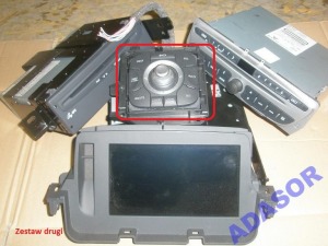

Pilot od tej nawigacji wyglądał identycznie, ale miał inaczej rozłożone przyciski- jednak nie wiem jaką kostkę posiadał.
Zobacz na post nr 9 w tym temacie. Poszukaj takiego dżojstika na allegro, może trafi się zdjęcie od spodu i będziesz wiedział jak tam była kostka. Jeśli moje teoria okaże się prawdziwa to wiązka do reklamacji.

Wiązka jest z Meganki z 2010, nr art. 240185570R. Pilot (joystick) kupowałem osobno i jest on taki sam jak na zdjęciu które wskazałeś (identyczne rozmieszczenie przycisków) - gniazdo mam takie jak na zdjęciu które zamieściłem
Taki ja ten:
Nie, mam ten ze zdjęcia poniżej:
a gniazdo jest takie:
Ale jak wspominałem wcześniej - joy kupiłem oddzielnie od wiązki.

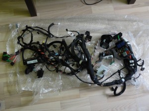

Na szczęście udało mi się zareklamować wiązkę - więc teraz na nowo muszę szukać nowej...:P Mam nadzieję że znajdę odpowiednią i wreszcie coś zacznie się w temacie montażu mojej nawi
Namierzyłem wiązkę deski do nawigacji Tom Tom ale z Clio III z 2011. - czy taka wiązka pasuje do meganki III ?
Edytowane przez Tom_myPL
Nie jestem do końca przekonany, ale wydaje mi się, że w Clio zamiast joysticka jest pilot bezprzewodowy, ale jak już wcześniej wspominałem możesz uderzyć do mnie, myślę, że ze swojej wiązki skompletuję potrzebny Ci zestaw kostek...
