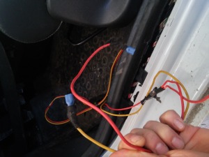

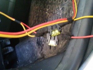

potrzebuje pomocy w podpięciu kilku kabli do haka.
Kupiłem używany oryginalny hak 13pin w bdb stanie bez korozji itd. (dlatego i tylko dlatego kupiłem używkę). Przeciągnąłem wiązkę do kabiny, hak mechanicznie zamontowany.
I teraz podłączenie kabli:
1. Światła tylne są już podłączone, wiązka do modułu wpięta inne wtyczki również podpięte.
2. Dalej pod bezpieczniki lub do komory silnika idą dwa kable żółty i czerwony zabezpieczone bezpiecznikami "20" jeden jest + po kluczyku drugi stały (jest to zasilanie do przyczepy kempingowej) gdzie mam je najlepiej podpiąć? wiem że mogłem pod zapalniczkę w bagażniku jeden z nich ale skoro i tak musiałem pociągnąć + "po kluczyku" więc podjechałem już obydwoma bo były oryginalnie razem pospinane.
post-78025-0-68608500-1455441225_thumb.jpg post-78025-0-05833500-1455441200_thumb.jpg
Witam
Ja podłączyłem się pod przewód zasilający skrzynkę bezpiecznikową w środku w kabinie. Musisz zerknąć od spodu, zobaczysz dwa (chyba czerwone) grube przewody (oba zasilają skrzynkę), dałem szybkozłączkę i dołożyłem dla bezpieczeństwa bezpiecznik.
