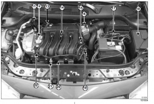

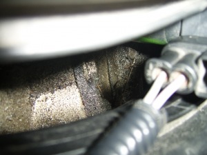

Na zdjęciu silnika i strzałka nr. 15 jest czujnik położenia wałków rozrządu i muszę go oczyszczyć bo jest całe zaolejony. I trzeba coś wykręcić żeby tego czujnika wykręcić?

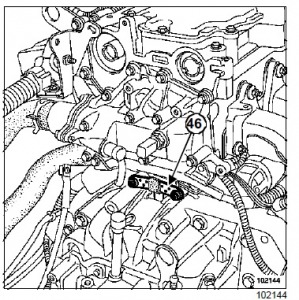

A Czujnik położenia wału korbowego to jest to nr 46 w drugim obrazku? I gdzie ona jest dokładnie...
Czujnik jest dokładnie pod termostatem, na samej górze obudowy koła zamachowego i sprzęgła.

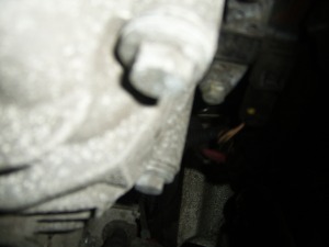

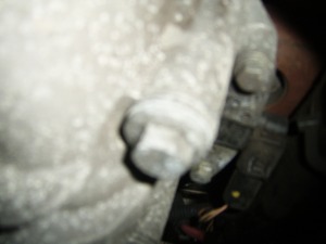

na tych Twoich zdjęciach to nic nie widać dałeś takie powiększenie, że trudno się zorientować.
Zrób zdjęcie równolegle do osi silnika, od strony akumulatora to Ci pokaże gdzie dokładnie jest ten czujnik. Zdjęcie ma by zrobione tak żeby aparat prawie leżał na skrzyni biegów.
Airbites musze cię zmartwić to co pokazałeś nie jest czujnikiem położenia wałków rozrzadu. Czujnik położenia wałków rozrzadu znajduje się obok świecy zapłonowej z lewej strony (czwarta od rozrzadu) pod kolektorem dolotowym. Dokręcony jest śrubą M6.

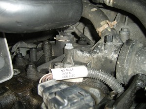

Właśnie o taki czujnik który zaznaczył Nel które ja zrobiłem dwa zdjęcie, które jest cały zaolejony. Jutro pojadę do sklepu kupić spray do czyszczenia elektryki i benzynę. Tylko pytanie którą benzynę? Bo w sklepie są różne benzyny.
Ale trzeba zdjąc kolektor dolotowy? Żeby wyjąć czujnik? A z drugiej pytanie czy jak odłączę akumulator to zniknie ilość km od tankowania, radio kod(które ja nie mam) itd?

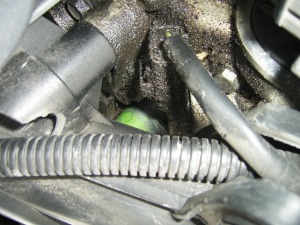

Niestety zrobiłem ile mogłem:
A tu nagrywany z kamerą może coś tam będzie widać:
