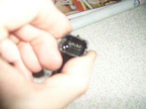

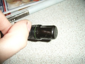

Aha, dzisiaj tego czujnika położenia wału korbowego nie odkręciłem. Ale odkręciłem Czujnik położenia wałków rozrzadu i więć tak: od środka gdzie wtyczki zapięte były zaolejony, czujnik zaolejony i wygląda na świeży. Nie spryskałem na wtyczkę WD-40 bo bałem że przedostanie do środka.
Nie wiem czy powinno być zaolejony od środka?
Sprawdzę rezystancję jego.
Zmierzyłem, więc tak:
1 i 3 daje 8.1 Ohm
2 i 3 to 10.25 Ohm
1 i 2 to 8.1 Ohm
Prawidłowy?
A czy mam ruszyć Elektrozawór przestawiacza faz wałka rozrządu? Czy go zostawić w spokoju? Bo nie wiem czy trzeba go oczyścić?

Spokojnie może to umyć w benzynie ekstrakcyjnej. Nic się nie stanie.
Aston o którym czujniku mówisz że są dwa typy wtyczki?
O czujniku położenia wałka rozrządu, tego co wyciągnełeś.
Czujnik położenia wału korbowego też są 2 typy. Różnia sie miedzy sobą wtyczkami. Inaczej mają rozmieszczone plastikowe prowadnice. W ASO czujnik położenia wału kosztuje ok 150zł a wtyczka do nowego typu czujnika 300zł (aby można było polutować kable).

Wyczyściłem ten czujniki WD-40 a wtyczkę wyczyściłem patykiem i kupy oleju. Zamontowałem powrotem do auto i troche problemy z włozeniem sruby zeby zakrecic czujnik, potem podłączyłem akumulator, odpaliłem. Obroty od razu na 1100 obr/min i potem powoli spadał, a wczesniej 1100 i wachal chwile i od razu na 750 obr/min.
