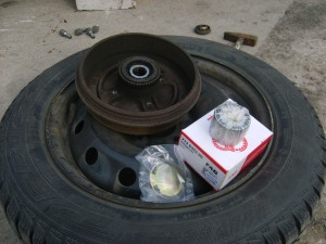

Tak się to powinno robić:
-za pomocą prasy i tulei o średnicy zewn. 49 mm wypchnąć łożysko z piasty
-za pomocą prasy i tulei o średnicy zewn. 51 mm wcisnąć łożysko do piasty bębna
-założyć nowy sprężysty pierścień osadczy w rowku bębna hamulca
-zamontować bęben hamulca
Jeżeli mechanik robi to domowym sposobem( młotek ) to za każdym razem uszkadza łożysko.

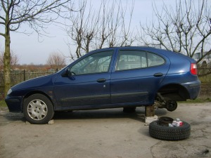

Podepnę się do tematu :?: chciałbym zapytać czy w domu wymienię łożysko tylnie nie mając prasy ? jakąś tulejką i młotkiem ?:?: i druga sprawa : firma cx można taką zakupić ?:?:
Powiem tak,możesz zrobić to metodą domową,ale musisz mieć zaplecze. Wymiana łożyska kosztowała mnie u mechanika 40 zł,czy warto,sam zdecyduj.Łożysko które zostało zamontowane było firmy CX.
Tylne łożysko wymienić jest bardzo łatwo. Wystarczy zdemontować beben hamulcowy razem z łożyskiem i wysunąć je z bębna od wewnątrz. Wystarczy do tego klucz nasadowy 30 z przedłuzką i większy wkrętak do zluzowania szczęk (jeśli bęben ma rant).

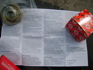

Mnie też padło lewe tylne łożysko - wyło. Oczywiście wymieniłem rok temu komplet. Brat mechanik polecił mi firmy FAG. Nie tanie i pewnie dlatego siedzą cicho :?:
PS. Przy wymianie należy koniecznie przeczytać instrukcję :?:
