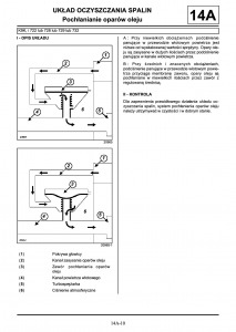

Takie pytanie. Okazało się, że mam pękniętą rurę doprowadzającą powietrze od filtra powietrza do turbosprężarki. Pęknięcie jest przy metalowej opasce przy samym turbo.
Czy dobrze kombinuję, że przy takiej usterce nie wytworzy się podciśnienie w przewodzie powietrznym i nie będzie tym samym sterowany zawór pochłaniania oparów?
Znalazłem też ciekawy post odnośnie tego zaworu i jego związku z dużym zużyciem oleju:
https://www.meganeownersclub.co.uk/forum/viewtopic.php?f=2&t=24764
Pęknięcie jest przy metalowej opasce przy samym turbo, napisałeś, a więc powietrze nie filtrowane dostaje się do cylindrów.
Zawór odmy olejowej będzie inaczej ( niepoprawnie ) pracował.
