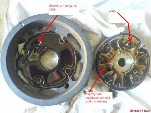

W tym temacie masz fotkę jak wygląda KZFR od środka:
http://megane.com.pl/topic/32737-kolo-zmiennych-faz-rozrzadu-co-klekocze/

Możesz na fotce z tematu, który wkleiłem, albo na jakies innej - o jakim kołku piszesz? Gdzie on jest?
Dlaczego uważasz, że nie ma sprężynek? Czytałeś tamten temat? Gdyby nie było jak piszesz srpężynek - to jaka siła powodowała by powrót koła do pierowtnej pozycji.
Ja ciągle odnoszę się do tematu, który wkleiłe gdzie forumowicz rozebrał uszkodzone koło i wyraźnie napisał, iż przy każdej płytce była sprężyna, ale niektóre połamane.
Rozebrałem takie koło.Głównym uszkodzeniem tych kół jest mosiężna tulejka w którą wskakuje kołek blokujący w pozycji "zero". Jeżeli z jakiegoś powodu kołek nie zablokuje obu kół to przy rozruchu z powodu nie zablokowanych kół i braku oleju między łopatkami następuje klekotanie między łopatkami.Sam elektrozawór nie działa na zasadzie "otwórz" , "zamknij" tylko w sposób modulowany reguluję ilość(ciśnienie) oleju między łopatkami w zależności od potrzeb zmian faz rozrządu .A wszystkim steruje komputer silnika na podstawie wielu czujników i danych.
Koło które otrzymałem do sprawdzenia według mnie nadawało się do regeneracji - potrzebne było tylko dotoczenie tulejki mosiężnej i jej wymiana (kołek był nie uszkodzony)oraz wyczyszczenie kanałów sterujących oleju bo były po przytykane brudnym olejem.Gumy uszczelniające łopatki były dobre.
