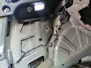

Jestem posiadaczem Megane Grandtour 1.9dci od niedawna, czujniki parkowania kupiłem na Ebay'u bez wyświetlacza, w czarnym elemencie zderzaka tylniego wywierciłem otwory mniej wiecej w miejscach gdzie oryginalne czujniki, wszystkie cztery kabelki zgrupowałem po lewej stronie i przeciągłem za lewą lampą przez gumową zaślepke gdzie szedł przewód do tejże lampy.
Minus wziąłem z tej wiązki kabli od lampy, a z plusem był większy kłopot mianowicie z tylnej klapy odchyliłem całą tą plastikową maskownice poluzowałem klosz gdzie jest wsteczny, znalazłem plus od wstecznego, który w tym wypadku był koloru żóltego, jednakże ok 25cm za kloszem ten żółty razem z trzema innymi wpięty jest do kostki gdzie przeistacza się w siwy i dalej z resztą kabelków leci sobie przez gumową osłonke w słupek za najmnieszą szybką boczną tam podważyłem plastikowe osłony oskrobałem ten siwy kabelek dalej wpiąłem sie w niego plusem i do centralki sterujęcej czujnikami, wszystko posciągałem opaskami i upchnąłem obok tylnego nadkola, głośniczek wyprowadziłem obok światełka bagażnikowego i gniazdka 12v.

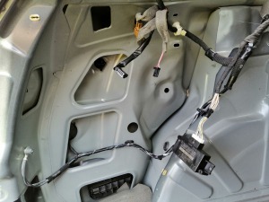

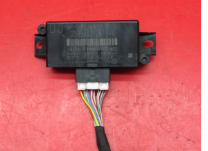

Witam serdecznie, chciałbym dołożyć tak jak w oryginale PDC na tył do Megi kombi 2012r po pierwszym lifcie. W bagażniku po lewej mam taką kostkę do PDC tylko jedna. Z tego co się zorientowałem to chyba od tego roku jest jedna do modułu. Ale wracając do sedna pytania, gdzie jest kostka do głośniczka bo jej tam nie ma. Czy dźwięk jest z głośników czy ona jest w innym miejscu. Poproszę o odpowiedź.
Nie ma oddzielnej kostki do głośniczka . Głośniczek umieszczony jest w bagażniku nad modułem PDC i zasilany jest bezpośrednio z tego modułu. Piny zasilające głośniczek to 2 i 6.

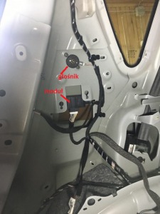

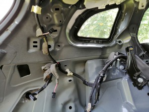

Widzę, że masz wiązkę więc głośnik powinien być już do niej wpięty. W meganie umieszczony jest mniej więcej w połowie wysokości tylnego okienka. Na zdjęciu go nie widać.
W SC III jest jak na zdjęciu poniżej.
  • Like 1
Dzięki, czyli wychodzi na to że trzeba go szukać pomiędzy boczną a tylną szybą.
