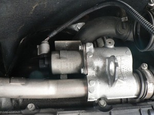

Załączam zdjęcie takiego EGR jak u mnie, bo są różne rodzaje i też to może w każdym typie inaczej działać.

Dzięki jeszcze raz za wyczerpującą odpowiedź! U mnie poza błędem nie widzę zmian w pracy silnika, ale będę to obserwował i dam znaki jakby coś. Mamy co prawda te same silniki, ale inne auta może stąd też wynikają różnice, bo może są inne softy, albo jakieś inne ustrojstwa...
