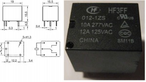

Dziś wymyśliłem jeszcze jedno rozwiązanie , chyba najbardziej profesjonalne.
A mianowicie : trzeba odłączyć elektrycznie sterownik EGRa ( wyjąć z niego wtyczkę) i przewód sterujący trzeba podłączyć do przekaźnika w ten sposób , że zasilanie silniczka podłączamy do cewek przekaźnika, a styki przekaźnika do przewodów wracających do komputera w aucie.
Będzie ten układ działał w ten sposób, że po podaniu 12V na przekaźnik , on zadziała i zrobi zwarcie styków na przewodzie sygnałowym od kontroli pozycji położenia zaworu EGR.
Komputer będzie elegancko oszukany.

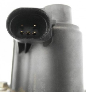

Do realizacji potrzebny jest przekaźnik na 12V , np. jak na foto i przydało by się takie gniazdo jakie jest w module EGR, ale nie wiem jak ono się nazywa i gdzie je można kupić.
Można by włożyć ten przekaźnik w obudowę z gniazdem i tylko przełączyć wtyczkę z prawdziwego zaworu EGR do tego "oszusta".
Wszystko myślę wyjdzie bardzo tanio, szybko , do zrobienia samemu i co najważniejsze nie trzeba będzie ingerować w rurkę EGRa.
Co o tym myślicie?
Jeśli sama kontrola otwarcia EGR jest na zasadzie zwarcia lub rozwarcia styków, gorzej jak jest to na czujniku Halla rozwiązane i przykładowo zlicza ilość obrotów silniczka w czasie jego pracy.....
I raczej nie będzie to takie proste jak myślisz bo już sam silnik jest po multipleksie zasilany, a kontrola jest na jakimś potencjometrze/ dzielniku napięcia.:
Fragment schematu z mojego sceniola. 1460 to ZAWÓR ELEKTROZAWORU EGR Z SILNIKIEM
Edytowane przez gojgien
nie dam sobie ręki uciąć, ale to chyba nie przejdzie. Na clipie można podejrzeć otwarcie EGRa w % i raczej nie jest to tylko położenie zamknięty/otwarty.
czuję że skończy się to zakupem nowego EGRa, bo ten się sfajczy
to nowy można będzie przykręcić gdzieś z boku, już poza silnikiem :)
