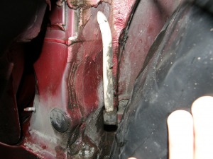

MAM JEDNAK PYTANIE DO WAS. Podczas wyjmowania zbiornika natrafiłem na część grubego gumowego przewodu, zakończonego gumową zaślepką, która jest albo specjanie nacięta albo uszkodzona w skutek użytkowania. Dodatkowo po zdjęciu tej gumowej zaślepki lub jak kto woli korka, zauważyłem, że ten gumowy przewód jest zatkany brudem (wygląda jak ziemia) i cieknie z niego woda. CO TO JEST, DO CZEGO SŁUŻY I CO POWINIENEM ZROBIC ABY SPEŁNIAŁ SWOJE PRZEZNACZENIE W 100%.

Nie chcę wam dalej zawracać głowy, ale czy ten przewód odprowadza wodę z obu szyberdachów (mam dwa) czy też dodatkowo z podszybia z przodu samochodu ?
Jeśli można to podajcie mi jak dokładnie biegną te rurki w samochodzie (mam nadzieje, że położenie kierownicy po prawej nie ma wpływy na ich przebieg), bo leje mi się z konsoli środkowej do sterowania szyberdachem podczas mocnego deszczu. Zastanawiam się nad najlepszym pomysłem do udrożnienia tego przewodu gumowego skoro cieknie mi z tej konsoli...
- wyciągać cały przewód i sprawdzać w których miejscach jest zatkany a potem czyścic
- a może wlewać jakiś środek czyszczący w odpowiednim miejscu tego przewodu bez wyciągania
- a może użyć strzykawki z jakimś środkiem czyszczącym i wstrzykiwać od dołu przewodu (jeśli przewód ze zdjęcia prowadzony jest dalej np. dołem to w ten sposób tylko pogorszę moją sytyację) widocznego na powyższym zdjęciu a potem chlapnąć kubkiem wody na szyberdach i zobaczyć czy woda jest odprowadzana

Utnij tą gumową końcówkę i przepychaj drutem, później polewaj delikatnie wodą aż zacznie płynąć. W końcu brud się wypłucze.

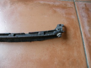

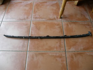

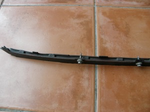

Gumka ucięta. Jednak podczas tej naprawy chyba coś mi odpadło i nie mam zielonego pojęcia gdzie to ma być zamontowane (szukałem numeru zaczynającego się chyba na 77...na tym plastiku i nie znalazłem, więc nie mogłem skorzystać z programu dialogos, w którym mogę zobaczyć jak są zlokalizowane częśći)). Załączyłem parę fotek.
