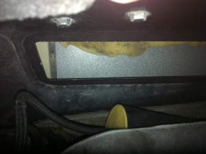

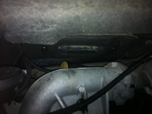

Vivi Opublikowano 27 Września 2015 Udostępnij Opublikowano 27 Września 2015 Niby na to by wychodziło ale przedstawiam wam zdjęcia bo jak dla mnie tam u mnie tego nie ma. Zdejmuję tą czarną zaślepkę na dwa motylki a za nią 4 cm luki i blaszana płyka na prawie całej długości. Cytuj Odnośnik do komentarza Udostępnij na innych stronach Więcej opcji udostępniania...
