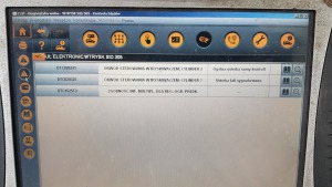

Witam. Wczoraj wracając do domu autostradą tempomat i 140 na liczniku auto minimalnie szarpneło 2 razy  ni stąd ni zowąd pojawił się dźwięk, komunikat RYZYKO AWARII SILNIKA +  STOP,, zjechałem na bok i wyłączyłem auto po minucie odpaliłem i brak błędów,po przejechaniu może 20m i to samo plus żółty kluczyk,auto znów wyłączone na ok 5min. odpalanie i żadnych komunikatów dojechałem bez problemu 20km do domu.Dziś podpięcie po komputer i są dwa błędy.Błędy skasowane dziś zrobione ok 35km autostradą minimalne dwa szarpnięcia(tak mi się wydaje ) przy 145 km/h  ponowne podłączenie pod komputer i zero błędów.I tu pytanie co teraz z tym robić auto jeżdzi normalnie przyspiesza nie dymi.W styczniu wymieniony olej plus wszystkie filtry.
Kolego dopóki chodzi to nic nie zrobisz będziesz ładował kasę i wymieniał po kolei podzespoły a nikt Ci nie zagwarantuje że to akurat to. Ja kiedyś miałem podobne problemy w Oplu. Okazało się że walnięty był przepływomierz. Ale to dawne lata były i silniki inne. Życzę Ci powodzenia w diagnostyce takie rzeczy są najgorsze. Skoro piszesz że dzieje się to tylko przy prędkościach autostradowych czyli pod dużym obciążeniem może pompa paliwa albo wtryski nie domagają
Aaa tak Aniewa, to byłem ja. Wymieniłem wtedy bodajże czujnik cieśnina paliwa kupiony na Allegro za jakieś grosze. Nie pamiętam już kodu błędu, ale one się zmieniały raz był jeden, później jakoś dwa naraz, tak trochę bez ładu i składu. Ale... wymieniłem też termometr zewnętrzny w lusterku, bo zupełnie przypadkiem zobaczyłem w tym czasie kątem oka, że głupieje temperatura była np 6 i nagle skoczyła od razu na 12 Tak więc do końca nie wiem, co było przyczyną. Jeden z tych kodów błędów na stronie OBD sugerował także ten termometr. Do dziś nic się nie dzieje. ps. U mnie trochę inaczej było, bo jak się rozgrzał to już jechał a jak był zimny nie mogłem 20m przejechać.
