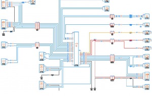

Jeżeli chodzi o zamykanie dachu to odbywa się tak samo jak szyby musi być połączony pin A2 z B1 w przełączniku dach.Można zrobić próbę taką jak z szybami robił Tommi.
Na schemacie:
854 - przycisk szyb
1482 - przycisk dachu
1476 - sterownik dachu.

W najbliższym tygodniu ma być już cieplej więc znajdę ten sterownik i podam plusa aby sprawdzic czy szyby beda mi sie zamykały. Tylko chyba wczesniej ze wzgledów bezpieczeństwa rozetne ten kabel oznaczony na schemacie jako pomarańczowy i puszcze tylko plus w kierunku sterownika(boje sie troche puszczenia zasilania spowrotem do całego auta na tym bezpieczniku). Sprawdzę też czy nie ma tam przypadkiem minusa -w takiej sytuacji nie moge podłaczać plusa-dobrze myśle?
Na tym przewodzie nigdy nie ma minusa - to nie jest przewód sterujący, tylko zasilający sterownik.
Piny:
5 i 12 - to plus akumulatora
3 - masa
6 - plus po stacyjce (zasilanie sterownika)
Na tych przewodach nie zmienia się ani napięcie. ani polaryzacja.
Piny:
3 - masa
Skoro 5 i 12 to plus z akumulatora, to rozumiem że 6 to tylko sterowanie/właczani/wyłaczanie sterownika. Racja?

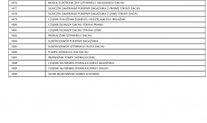

Nic do mnie nie przemawiają te schematy, ładne obrazki są fakt ale...
pozycje 1478 i 1477. Jeśli dobrze rozumiem jak to działa, są to siłowniki zamków blokujących otwarcie klapy do tyłu. Dobrze kumam czy nie?? Czy to jakieś inne silniki do jakiegoś innego czegoś??
Są tam krańcówki, które mogą posłużć za sygnalizację końca zamykania dachu.
Są jeśli to jest to co myślę...
HELP bo nie ruszę dalej :D
Ja osobiście uważam że układ powinien uruchamiać tylko sterownik i zastąpić włącznik.Bo do całej procedury zamknięcia są potrzebne informacje z wielu czujników.Np.czy zasunięta jest podłoga w bagażniku.Ale skoro nie możesz bez tego ruszyć masz wykaz.
1545 - czujnik obrócenia pojazdu.

nie no... ten opis mam po ang, jednak nie mam pewności, czy ten silnik to siłownik zamka jest czy silnik podnoszący klapę... Ale luz to się zmierzy.

Po schematach nie mogę znaleźć lini która sygnalizuje koniec procederu zamykania. Ale może jeszcze z przekaźnika od pompy da się wziąść... Wcześniej o tym nie myślałem...

Nie wiem o jakie wyjśnienie pytasz? Jeden z akumulatora jest tz.wykonawczym ,z niego idzie prąd do przekaźników, które są w sterowniku.Drugi z akumulatora służy do podtrzymania pamięci sterownika - dlatego po odłączeniu akumulatora potrzebne jest tz.przyuczenie .Przewód po stacyjce służy do włączenia sterownika.Aby np. dziecko pozostawione w samochodzie nie uruchomiło pewnych odbiorników np.dachu,szyb.
