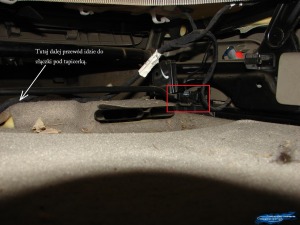

Nie podpięta wtyczka pod fotelem kierowcy
I ona by była od sygnalizacji nie zapięcia pasów? Jutro sprawdzę czy to od tej klamry. Pozdrawiam
Dodano: 06 kwi 2015 - 18:55
Jeśli się nie mylę, to powinna być wpięta w klamrę pasa bezpieczeństwa.
Dokładnie tak jak piszesz. Ona jest wpinana do klamry pasów.
Zaraz po wpięciu jej, na desce przy zegarach widnieje ikona nie zapiętych pasów ;-)
Najwyraźniej poprzedni właściciel wypiął sobie ten kabel.
BTW Dzięki wielkie za rozwiązanie problemu
Pozdrawiam

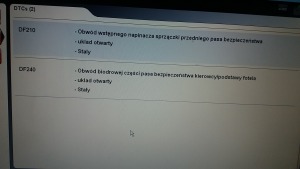

Mam taki błąd w clipie:
DF210 Obwód napinaczy pasów prz. klatki piersiowej

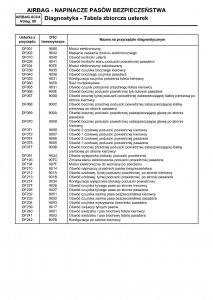

Przekładałem fotel kierowcy w moim samochodzie. Okazało się, ze po podłączeniu zapaliła się kontrolka pasów bezpieczeństwa i service. Trochę zeszło zanim umiejscowiłem usterkę pomimo wskazań komputera po podłączeniu do samochodu. Interpretacja nie jest wcale taka prosta. Załączam tabelę zbiorczą usterek. Konia z rzędem temu kto dokładnie określi miejsce uszkodzenia, ba napisane jest ale niezbyt dokładnie.Zwłaszcza, ze programy diagnostyczne podają różniące się od siebie opisy.
Natomiast mogę 100% stwierdzić dokładne miejsce uszkodzenia i co jest uszkodzone w kodach:
DF210 : - uszkodzony napinacz fotela kierowcy od strony pasażera czyli po prawej stronie fotela kierowcy, z którego wychodzi zaczep czerwony do którego wkłada się pas bezpieczeństwa = wymiana napinacza (długa rura mocowana grubym wkrętem)- trzeba odłączyć przewód z zaczepu i przełożyć go do nowego napinacza
DF240 : - uszkodzony napinacz fotela kierowcy od strony drzwi czyli po lewej stronie fotela kierowcy, z którego wychodzi zaczep stały przez który przechodzi pas bezpieczeństwa = wymiana napinacza (długa rura mocowana grubym wkrętem)- trzeba wyciągnąć zaczep pasa bezpieczeństwa z napinacza wciskając na obudowie do której mocowany jest pas przycisk znajdujący się pośrodku obudowy
Aby przeprowadzić wymianę trzeba wymontować fotel 0k. 10 min roboty.(bez wyciągniecia fotela mozliwa naprawa, ale bardzo nie wygodna)
1.odłączyć kostkę z przewodami pod fotelem wyciągając ją z podszycia pod fotelem
2.wykręcić 4 śruby mocujące fotel
3.odchylić oparcie fotela do tyłu
4.przy pomocy pomocnika wyciągnąć fotel z samochodu przez tylne drzwi
Prawa plastikowa obudowa napinacza prosta w demontażu - 1 wkręt
Lewa plastikowa obudowa napinacza trudniejsza - ściągnąć plastikową obudowę regulatora wysokości fotela kierowcy ściągając ją (jest tylko na wcisk) odkręcić 2 wkręty. Ściągnąć prawie na siłę tył osłony tak by była możliwość jej przesunięcia w stronę przodu fotela a aby wyjąć ją z ramienia regulatora wysokości fotela kierowcy
I mamy wszystko na wierzchu.
W załączeniu zdjęcie co pisze w DF210 i DF240 na programie diagnostycznym Delphi
Prawdopodobnie fotel był z auta powypadkowego gdzie napinacze "wystrzeliły". Po zamianie napinaczy ze starego fotela błędów nie było a kontrolki zgasły.Teraz po tabeli usterek wcale się nie dziwię, ze do fotela idzie kostka elektryczna z kilkunastoma przewodami

@mireczek01, pozwoliłem sobie skorzystać z Twojego zdjęcia. Mam pytanie, co to za wtyczka, którą zaznaczyłem na czerwono? Jest u mnie wypięta, i wydaje się mieć miejsce na bezpiecznik, którego w niej nie ma. Czy to od czujnika położenia fotela?
Pozdrawiam,
Maciek.

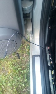

Scenic II, dzis znalazłem coś takiego przy okazji zmiany uszczelki drzwi. Nie podłączone nigdzie. Znalezione pod plastikiem w podłodze. Wychodzi z oryginalnej instalacji. Ktoś się orientuje od czego to? Czy nie mam czegoś na wyposażeniu i po prostu zostawione, czy to coś ważnego?  Z góry dzięki za informacje :-)
Tak, tak. Już się dowiedziałem. Konkretnie w ramce schowka w podłodze powinienem mieć włącznik, do którego powinno podłączyć się te wtyczki, jednak nie mam go. Mają one za zadanie włączyć światełko na dole drzwiach po otwarciu schowka przy zamkniętych drzwiach. Ktoś się nie bał i za..bał. To tak gdyby ktoś miał podobnie :-D
Pozdrawiam!
