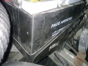

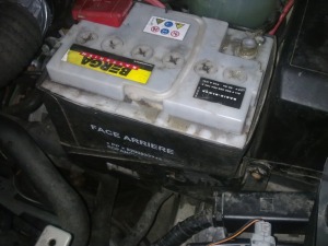

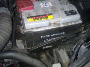

PS. Mam jeszcze problem z wyciągnięciem akumulatora: Odkręciłem śrubę w "koszyku", który trzyma akumulator ale tego dziadostwa nie da się zdjąć (rozsunąć?). Ma ktoś patent na to?
Nie mam pojęcia jak to jest w poliftowych jednak logika podpowiada, że śruby są dwie.
W starszych sceniolach tak właśnie jest montowana obejma na aku, pod fotelem pasażera w środku.

Proszę jednak osoby mające doświadczenie z wymianą aku jak rozebrać to ustrojstwo. Zdjęcia w załączniku. (śruba odkręcona ale co dalej?)
Podważyć aku się nie da, bo dół jest obudowany opaską dookoła. Będę próbował postukac młotkiem żeby ją jakoś rozsunąć..
