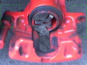

Prezes Opublikowano 25 Sierpnia 2008 Udostępnij Opublikowano 25 Sierpnia 2008 Nie wystarczyło wyjąć jednej z blaszek - jeśli były założone :) Oczywiście przeczyszczenie też. ;-) Cytuj Odnośnik do komentarza Udostępnij na innych stronach Więcej opcji udostępniania...
marcinMTC Opublikowano 25 Sierpnia 2008 Udostępnij Opublikowano 25 Sierpnia 2008 ...o jakich blaszkach mowa? Cytuj Odnośnik do komentarza Udostępnij na innych stronach Więcej opcji udostępniania...
Prezes Opublikowano 25 Sierpnia 2008 Udostępnij Opublikowano 25 Sierpnia 2008 TU masz zaznaczone na zdjęciu o jakie blaszki się rozchodzi. Cytuj Odnośnik do komentarza Udostępnij na innych stronach Więcej opcji udostępniania...
marcinMTC Opublikowano 25 Sierpnia 2008 Udostępnij Opublikowano 25 Sierpnia 2008 dzięki:) ale żadnych blaszek tam nie było. [ Dodano: 2008-08-27, 08:58 ] panowie... to walka z wiatrakami jest po przejechaniu więcej niż zazwyczaj -praca dom- znowu pisk i to taki przeraźliwy... dodam że sie nasila i mocniej chwyta koła przy skręcie kierownicą. A może to łożyska auto ma 140000 km i nie wymieniano w nim jeszcze łożysk... całe koła miałem gorące po 35 kilometrach jazdy. Cytuj Odnośnik do komentarza Udostępnij na innych stronach Więcej opcji udostępniania...

DrNO Opublikowano 27 Sierpnia 2008 Udostępnij Opublikowano 27 Sierpnia 2008 czy ktoś wie może jak? z góry dzięki za wszelkie informacje. musisz nasmarować tym te blaszki, które są prowadnicami klocków, uważaj na tarcze :) smar to wszakże smar :) blaszki warto najpierw wymontowac i wyczyścić, "bendzynka z ekstraktów" będzie dobra, wyczyści i odtłuści. potem zamontuj, przesmaruj tą pastą za pomocą np. małego pędzelka, łatwiej nim dotrzeć w różne miejsca niż palcem i się nie uświnisz :P przynajmniej nie tak bardzo. Cytuj Odnośnik do komentarza Udostępnij na innych stronach Więcej opcji udostępniania...
