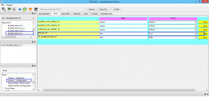

aniewa Opublikowano 26 Października 2018 Udostępnij Opublikowano 26 Października 2018 (edytowane) Program DDt4all +ELM 327 BT i właśnie aktywowałem kierunkowskazy autostradowe. Mam UCH w wersji ECU: BCM95_SW25_v1,1. Poszło gładko, działają. Edytowane 26 Października 2018 przez aniewa 1 Cytuj Odnośnik do komentarza Udostępnij na innych stronach Więcej opcji udostępniania...

aniewa Opublikowano 26 Października 2018 Udostępnij Opublikowano 26 Października 2018 (edytowane) Jak wejdziesz w odpowiedni UCH to: flasher-flasher configurator i w oknie "ekran" w linii "Tpulse_CE" zmieniasz z "false" na "true". Oczywiście klikasz na ekspert by umożliwić zapis klikając "send". Poniżej scren z ddt4all. Edytowane 13 Stycznia 2021 przez aniewa Cytuj Odnośnik do komentarza Udostępnij na innych stronach Więcej opcji udostępniania...

aniewa Opublikowano 27 Października 2018 Udostępnij Opublikowano 27 Października 2018 Jak DDT połączy się z ELM to uruchamiasz skanowanie ECU i pokaże jakie masz zainstalowane sterowniki i ich wersje. 1 Cytuj Odnośnik do komentarza Udostępnij na innych stronach Więcej opcji udostępniania...
Janekd Opublikowano 17 Stycznia 2019 Udostępnij Opublikowano 17 Stycznia 2019 Niestety w wersji BCM95_SWB10_VB10_4 nie ma tej opcji Cytuj Odnośnik do komentarza Udostępnij na innych stronach Więcej opcji udostępniania...
aniewa Opublikowano 18 Stycznia 2019 Udostępnij Opublikowano 18 Stycznia 2019 Nie wiem czy się uda ale połącz się z wersją ecu która ma kierunkowskazy autostradowe np. BCM95_SW25_V1.1. Jak odczyta parametry to może i zatwierdzi zmiany. U siebie łączyłem się z innym ecu klimatyzacji niż mam zainstalowany i mogłem wyłączyć Air Qality Sensor który powodował ciągłe parowanie szyb. Cytuj Odnośnik do komentarza Udostępnij na innych stronach Więcej opcji udostępniania...
Papf Opublikowano 18 Stycznia 2019 Udostępnij Opublikowano 18 Stycznia 2019 U mnie w Megane niestety nie działa taka opcja Cytuj Odnośnik do komentarza Udostępnij na innych stronach Więcej opcji udostępniania...
