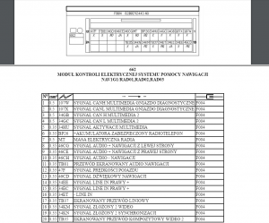

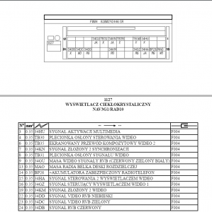

Chciałem tylko doprecyzować:
Musza być oba sygnały aby prawidłowo wyświetlał sie obraz na ekranie
Piny Nawi
6 - masa
7 - SYGNAŁ ZŁOŻONY 2 SYNCHRONIZACJI
19 - SYGNAŁ ZŁOŻONY 2 WIDEO
a to wersja @Qbak:
W Navi TomTom podpięte piny 18 (sygnał) i 19 (synch)
Na schemacie ze Scenika jast tak jak pisze cinas
Cześć. A nie wiecie może jak zrobić, żeby były widoczne linie w kamerze, nie pomaga odcięcie aku. Moduł był założony ze Scenika do Megi, w megi miałem dołożoną nawi a później kamerę, wszystko mam podłączone jak na schemacie w załączniku i działa, tylko linii brak. Da się natomiast CLIPem zrobić kalibrację linii. Co może być nie tak??

Ale od początku nie miałeś linii czy zniknęły po przekładce do innego auta?
Może jednak konfiguracja navi:
"System configuration.bits.Dynamic Guidelines present" Ref="1" FirstByte="5" BitOffset="2"
"System configuration.bits.Fixed Guidelines present" Ref="1" FirstByte="5" BitOffset="3"
Czyli bity XX11XXXX na 5tym bajcie.
Jak masz jakiś interfejs z obsługą CANa to wyślij do nawigacji:
747#0210C0
747#052E6C3301FF
Te FF na końcu powinno włączyć obsługę linii.
