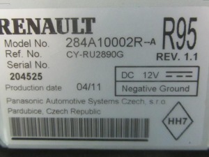

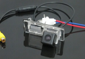

witam, mam zamiar podłączyć do swojego grand scenica III 2011r TT Carminat live, kamerę cofania. Z tego co wiem jest za schowkiem pasażera wyprowadzone gniazdko. Posiadam moduł kamery 284A10002R  oraz kamerę Chińską w opisie przeznaczoną do tego modelu samochodu. Potrzebowałbym wiązek połączenia pomiędzy wolnym gniazdem za schowkiem a modułem i między kamerą a modułem albo prostego schematu jak te wiązki wykonać.
Witam i dzięki za szybką reakcję. Co do kamery to masz rację jest na 12V .

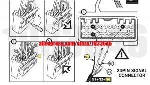

schemat podłączenia dołączony do kamery
nie wiem jak kamera ale moduł ma zasilanie 12V

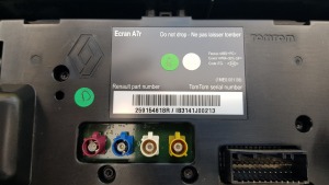

Teraz jeszcze kwestia jaki masz ekran bo nie wszystkie obsługują kamerę
najlepiej abyś sprawdził numer ekranu
To  jest mój ekran
Ja z kolei mam moduł i kamerę, podłączone wg. schematu i coś jest nie tak. Jak wepnę moduł i odpalę zapłon to jest komunikat radio zablokowane, natomiast jak podepnę pod włączony już samochód to nie działa gałka nawigacji i przyciski radia. Clipem kamera ustawiona na "obecna". Pytanie czy coś jeszcze trzeba aktywować, czy może coś nie działa jak należy. Jak robiłem nową wtyczkę od modułu pod schowkiem to miałem zapłon włączony i spalił się bezpiecznik 26 - możliwe, że +12V mogło zetknąć się z jakimś wejściem sygnałowym.  Teraz nie wiem czy szukać, dalej czy podmienić cbox, bo mogło coś tam się uszkodzić.

Cenna uwaga, wydawało mi się, że te przewody fizycznie gdzieś tam idą,  ale wg. schematu faktycznie nie jest to powiązane. To gdzie szukać rozwiązania, co sprawdzić? Czy to kwestia instalacji czy odblokowania czegoś clipem?
Moduł oryginalny (tylko młodszy niż auto), jak go odepnę to wszystko działa prawidłowo. Połączenia sprawdzałem i wydają się być OK, jedyne co to pin 7 z modułu (oznaczanie No podłączyłem do masy i ekranu z pinem 17). Posprawdzam jeszcze raz połączenia. W clipie wersji radia nie zmieniałem, tylko zaznaczyłem w dwóch miejscach opcje kamera obecna.

Cinas, wiesz może czy ekran 259153753R obsługuje kamerę?
