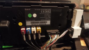

Ostatecznie zdjąłem tę maskownicę ekranu navigacji i zrobiłem fotkę od str. szyby. Niestety okazało się, że ekran ma nr. 259153411R - co teraz? On nie współpracuje z żadnym, nawet oryginalnym modułem i kamerą? Jeśli w ogóle z niczym, to co teraz - dupa? Jakaś grubsza (i kosztowna) rzeźba się z tego robi i chyba nie ma sensu w to brnąć, bo z częściami chyba też cienko?
Nie - brakuje w nim sekcji odpowiedzialnej za kamerę
Zależy od umiejętności. Ja kupiłem najtańszy współpracujący ekran i przelutowałem sobie brakujące układy. Działało tak jak powinno
Tej sekcji się raczej domowymi sposobami nie wstawi? Sęk w tym, że w ogóle nie widzę takich ekranów nigdzie - po ile one chodzą? Boję się też, że potem będzie problem z joyem, jak ekran wstawię inny. Moje umiejętności oceniam na 1/10 ?

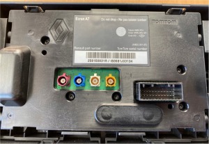

Mam 259153411R. Czy jeśli kupię (z uszkodzonym ekranem) taki o symbolu 259150931R (jest na liście działających kolegi cinasa ) i przełożę z niego do swojego płytę główną to będzie to współgrać? Ekran nie jest rozpoznawany przez płytę?
Większość ekranów ma trzy cinche (?) a te mają czwarty, czerwony. Od czego one są?
Gdybym chciał zamienić ekran, kupił ekran bez tego czerwonego, z trzema jedynie wejściami to kabel wiodący do czerwonego byłby niewykorzystany?

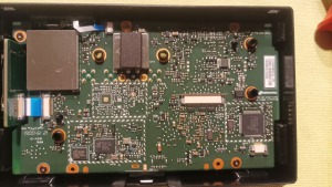

Przełożenie kompletu to nie jest problem, chciałbym wiedzieć, czy przełożenie samej płyty głównej niczym złym skutkować nie będzie. Do płyty w ekranie w samochodzie już się dobrałem:
