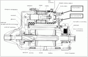

Jeśli chcesz szukać sam to zacznij od tego że w miejsce bezpiecznika wstaw żaruwke od pozycyjnych 10wat.Oczywiście po Indiańsku na przewodach.Przy zwarciu w obwodzie będzie świecić,ułatwi ci szukanie.Jak znajdziesz to zgaśnie.
Edytowane przez P_r_z_e_m_o
Odłącz przewód który na rysunku podpisałem "na rozrusznik" i naciśnij start.Jeżeli nie spali bezpiecznika to problem jest w uzwojeniu rozrusznika.Nie wiem dlaczego napisałeś że pali ci bezpiecznik 100A tam powinien być 400A.
