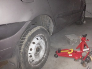

Witam. Podepnę się pod temat. Również chciałem podnieść zawieszenie, ponieważ gdy jechałem z większą ilością osób kola "biły" o nadkole. Prześwit miedzy nadkolem a opona wynosił około 3-4 cm i przy samotnej jeździe nie było problemu. Wczoraj z mechanikiem chcieliśmy podnieść tylko o 1 ząbek na frezie i wyszło że prześwit zwiększył się do 15 cm! Czy aż taki skok ma ta belka? Czy my żle przeskoczyliśmy ząbek? :D Jeśli tak ma być to jutro wrócę do tych 4 cm;d
Kilka zdjec jaki wysoki jest teraz:

To nie jest tak że jak przestawisz drążek o 1 ząbek to się podniesie np. 2 cm.
Auto w górę i zablokuj belkę w żądanym położeniu i dopiero teraz należy wkładać drążek.
Proponuję zapoznać się z informacjami na temat tylnej belki w Sam Naprawiam jest tam to dokładnie opisane, jest nawet pokazany przyrząd do ustawiania belki.

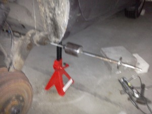

Regulacja zawieszenia jest opisana w instrukcji. Ja u siebie wymieniałem tuleje tylnej belki. Sama wymiana zajęła ze 2 godzinki a ustawienie drążków około 5 godzin. Teraz jak już wiem jak to zrobić było by szybciej. Przede wszystkim potrzebny jest przyrząd do wyjęcia drążków. Potrzeba pręt fi 10 z gwintem około 5 cm i zamocowany na nim ciężarek. Mimo, że instrukcja mówi o przyrządzie do ustawiania u mnie tylko komplikował sprawę. U siebie ustawiając belkę po prostu podniosłem ją na maxa do góry (drążki skrętne wyjęte) włożyłem jeden drążek a potem belka w dół i 2 drążek. Po opuszczeniu auta okazało się, że stoi za nisko. Zaznaczyłem gdzie są drążki (na środku mazakiem i na belce). Każda zmiana o jeden ząbek to o ile pamiętam 1,5 cm więc trzeba policzyć o ile ząbków trzeba przełożyć drążek (np. na środku to samo miejsce ale na belce o 2 wyżej lewy a prawy o 2 niżej). Jeżeli wysokość z jednej strony jest odpowiednia to przestawiamy drążek po stronie która jest za nisko lub za wysoko pamiętając o skoku o 1 ząbek. Niestety nie mam zdjęć z tej zabawy ale jak co to proszę pytać. Postaram się wyjaśnić.

Tuleje wybiłem śrubokrętem. Bardzo łatwo wychodzą. Do drążków zrobiłem ściągacz bezwładnościowy. Kawałek śruby do tego pręt i ciężarek. Tuleje wcisnąłem za pomocą skręcania śruby. Przy wkładaniu drążków belka w górę i wkładamy jeden np. prawy. Potem belka w dół i wkładamy lewy. To działa na zasadzie skręcania więc jeden drążek blokuje drugi. Chodzi o drążki które siedzą w tulejach. Instrukcja pomocna ale samemu łatwiej mi się to robiło niż czytając instrukcję. Co prawda za 1 razem siedział na dole a za 2 wyglądał jak terenówka ale za 3 było już idealnie. Drążki ciężko wychodzą dlatego trzeba dobrze oczyścić frezy i czymś naoliwić. Po włożeniu nie wysuną się. Ciężko trafić w "lornetkę" na środku belki. Ja regulowałem na oko po 1 ząbku.
