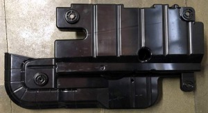

Czy w Megane III Kombi, HB i Coupe głośnik subwoofera pod nogami pasażera jest taki sam - 281313216R ?
W Sceniku III ph2 zamontowałem bez problemów, a w MIII Coupe GTline jakoś nie leży i dziwnie nie pasuje, ma ktoś jakąś fotkę z Coupe GTline, GT lub RS ?
miałem takich głośników ze 4 sztuki, dwie mam nadal i wszystkie były identyczne. Co nie pasuje?
P.S. Mam wykładzinę dywanową do megane coupe Bose i jeszcze jakieś inne części do Bose.
Chodzi o tubę - subwoofer jakoś dziwnie leży pod wykładziną w M3 Coupe w Sceniku 3 weszło idealnie.
Czy w M3 wykładzina ma leżeć bezpośrednio na tubie bez żadnego wzmocnienia lub stelaża ?
Edytowane przez witman
Z tego co pamiętam jest tak jak w scenicu - potrzebne jest plastikowo-blaszane wzmocnienie i dopiero na to kładzie się materiałową podłogę.
Jutro zrobię drugie podejście do tematu, przetrząsnąłem internet i nie znalazłem jakiegoś innego subwoofera o innym kształcie do wersji M3 Coupe.
Ktoś pisał, że w M3 po zainstalowaniu suba wykładzina podłogowa jest wyżej.
W Sceniku po zainstalowaniu suba,  podłoga pod nogami pasażera pozostaje na tej samej wysokości, ponadto trzeba było zmienić jeden kanał powietrza idący pod fotel na wersję dedykowaną pod BOSE, zamontować stelaż, nawiercić otwory w podłodze do mocowania suba oraz przykręcić metalową górną pokrywę na którą przychodzi wykładzina. Oczywiście schowek w podłodze i jego elementy trzeba usunąć.
Sprawę już ogarnąłem, faktycznie podłoga (wykładzina) w M3 Coupe po zamontowaniu ``suba`` jest wyżej, nie przeszkadza to jednak w żaden sposób pasażerowi, bo w miejscu oparcia nóg jest tak jak było.
Ogólnie nagłośnienie BOSE super sprawa, teraz to inny wymiar muzyki, subwoofer w podłodze robi bardzo dużo w nagłośnieniu i nie zajmuje tak jak u innych połowy bagażnika ;-)
